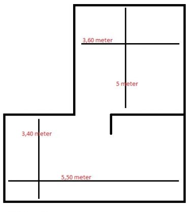

Ik heb even onder de vloer gekeken maar daar is niet te zien of er kanalen in de broodjes zitten die doorlopen. Daarbij heb ik even verder gekeken op het forum en misschien ligt het hebben van de tocht toch niet aan de kou in de kruipruimte. Dat ik het comfort verhoog als ik de vloer isoleer geloof ik wel, alleen ik denk niet dat het de eerste oorzaak is van de onbehagelijke tocht die we ervaren.

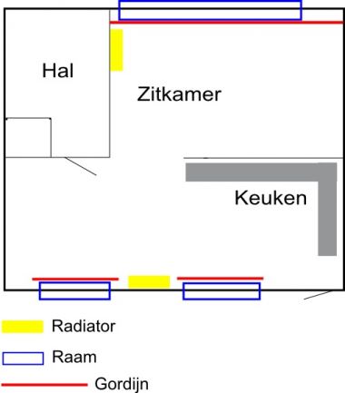

Ik heb een kleine tekening bijgevoegd met onze situatie. Let niet al te veel op de verhouding, ik heb geen maten opgenomen. Het gaat even om de plaatsing van alles.
We hebben designradiatoren die verticaal bijna van de grond tot aan het plafond komen. Onder de ramen zitten dus geen radiatoren. Voor alle ramen hebben we gordijnen hangen, van de grond tot aan het plafond. Bij het lange raam hebben we zelfs dubbele gordijnen.
Nu ervaren we het meest de tocht 'savonds in de zitkamer, wanneer de gordijnen dus dicht zitten. Ik heb het idee dat dit misschien toch kan komen door de koudeval van de ramen.
Zou dit een oorzaak kunnen zijn en zo ja, wat kunnen we hier eventueel nog aan doen?

Als de gordijnen dicht gaan savonds zal de verwarming niet erg stoken en waarschijnlijk stil vallen.
Hoe hoog staat je verwarming of hoe warm zijn en blijven de radiatoren.
Wat zit er boven het plafond.

We hebben de verwarming op 21 graden staan. Zodra de thermostaat 21 graden aangeeft, zal de verwarming niet meer stoken. "savonds zijn de radiatoren dus inderdaad goed warm zodra de cv aanslaat maar zodra het 21 graden is, koelen de radiatoren langzaam af en zullen niet meer aanslaan totdat het geen 21 graden meer is.

Dat bedoel ik niet helemaal. Lauwe radiatoren brengen geen warme luchtstroom. Er komt een luchtstroom in beweging van een lagere temperatuur.
Je zal ook even moeten kijken of de radiatoren genoeg vermogen hebben om de zitkamer keuken te verwarmen.
Voor mijn gevoel mis ik rechts in de zitkamer een radiator.

Deze twee radiatoren hebben voor deze ruimte voldoende capaciteit. De radiatoren zijn koelen helemaal af.
Boven de kamer zit de eerste verdieping, dus kamers.

Ik denk dat je toch wat duidelijker moet zijn of wat meer info moet verstrekken. Die twee radiatoren kunnen best genoeg vermogen hebben, ik ben geen CV expert, maar het lijkt me geen optimale opstelling.
Geef even de maten op van de kamer op en het vermogen van die radiatoren dan kan een specialist, lijkt mij, een betere inschatting maken.
Kan je ook op de kamerthermostaat zien met welke ketelwater temperatuur het water rond gaat.

Oei.. ik zou nu niet exact meer weten hoeveel vermogen de radiatoren hebben. Destijds is er met een rekenmodule berekend hoeveel vermogen er voor de kamer + keuken nodig is. Het totale vermogen van de 2 radiatoren is wel wat hoger dan nodig is. De radiator in de zitkamer heeft het meeste vermogen.
Wat betreft de plaatsing. De eerste radiatoren waren geplaatst onder de ramen. Rechts in de zitkamer heeft verder nooit een radiator gezeten.
