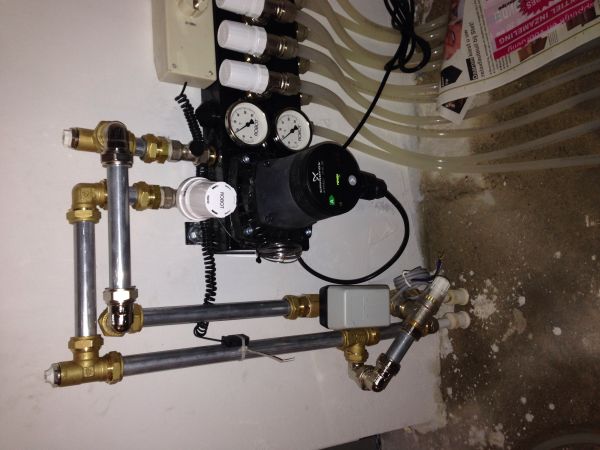

En waar moet ik deze tweewegklep op monteren? Zie foto deze heb ik van internet vandaan en ook zij hebben de tweeweg nog niet gemonteerd...hier dus een tweede thermostaat aan uit op?
Als ik dit zo toepas en dus de vloerverwarmings thermostaat niet aan heb en de huidige aan zet, gaat de cv dan enkel boven verwarmen? Klopt dit.... Graag info en tips

Je haalt 2 zaken door elkaar.
De tweewegklep (of terugslagklep) onder de intergas dient zoals gezegd om stroming tegen te gaan, als je warmwater tapt. Dat heeft niets met een zoneregeling te maken.
Natuurlijk kun je die ook toepassen, op vele manieren.

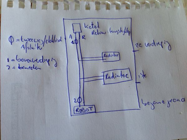

Zo ziet het eruit en met de afsluiters.. Echter vroeg ik me dit af,
Ik heb zowel op de 2e als eerste verdieping radiatoren, als ik de afsluiter gelijk bij de ketel plaats, dan krijg ik volgens mij geen aanvoer beneden voor de vloerverwarming als ik boven geen vraag heb(klep staat dan gesloten)
Klopt dit? Dan kan ik dit zo niet opzetten....kan dit anders of zie ik het verkeerd? Ik denk dat ik bij de verdeler dit moet toepassen voor de radiatoren alleen kom ik dus daar niet bij, weet ook niet of het exact daar zit eigenlijk
En tevens moet er ook nog een overdruk voor de kleppen komen bij de ketel dus, klopt dit?
Verwarming Sp.
Klep 1 zit verkeerd, nu heb je beneden ook geen warmte. Dus of 2 kleppen plaatsen (elke radiator 1) of een extra leiding naar beneden trekken.
Ook moet er inderdaad nog een bypass ventiel in, vóór de kleppen.
Maar wat is de reden dat je in zones wilt werken? Wordt het boven niet warm genoeg? Vaak is er met inregelen een wereld te winnen, en je behoudt dan je modulerende regeling.

En extra leiding is niet mogelijk, kan wel maar komt behoorlijk veel bij kijken dus is geen optie.
Een tweede afsluiter zou nog kunnen alleen heb ik dit niet helemaal kunnen aftekenen op papier maar ik heb op de tweede verdieping al 3 radiatoren en op de eerste 4 excl. Badkamer.
Dan kan ik dit nog niet realiseren met een tweede afsluiter toch?
Klopt boven wordt het niet genoeg warm in de winter vooral op de 3e
En wat bedoel je met inregelen?
