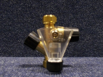

Bij inspectie bleek mijn boiler geen inlaatcombinatie te hebben. Deze is door een monteur tussen de koudwaterleiding naar de boiler geplaatst, maar sindsdien heb ik last van een behoorlijke waterslag (harde knal bij -snel- dichtdraaien kranen).
Als je tijdens de knal naar de inlaatcobinatie kijkt komt er een 'spat' water uit, en je hoort ook dat de knal z'n oorsprong heeft bij die inlaatcombinatie.
Mijn vragen:
- waarvoor dienen eigenlijk die 2 knoppen bij de inlaatcombinatie (zie foto)?
- wat zou ik kunnen doen om de knal te verhelpen?
- zou het een kapotte inlaatcombinatie kunnen zijn? hoe kan ik dat testen?
Alvast hartelijk bedankt voor elke tip!
