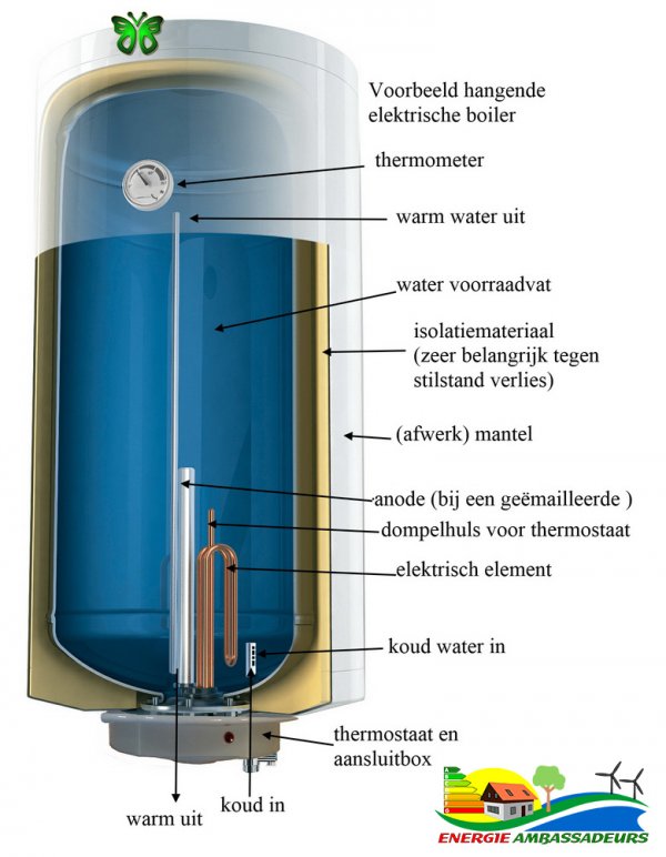

Er zit toch altijd lucht bovenin?
Als je de boiler vult, dan kan het water toch nooit hoger stijgen dan de bovenkant van de "warm water uit" leiding, toch?
In het begin zal er wel wat lucht kunnen zitten, maar water neemt dat in verloop van tijd op.
Het lucht bovenin is wel samendrukbaar en zal dus expansie kunnen opvangen waardoor de druk minder stijgt TOV een vat vol water.
