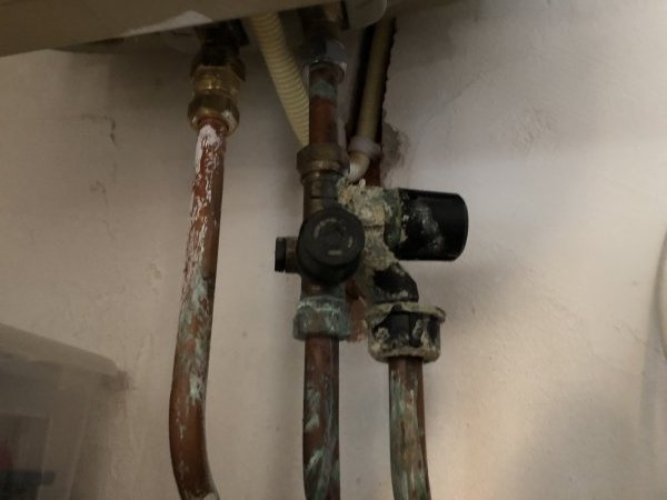

Beste mensen,

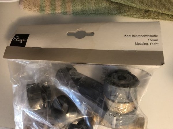

De knel inlaatcombinatie van onze boiler zit onder de kalk en is aan vervanging toe. Nu hebben we een nieuwe gekocht en het ziet er simpel uit om te vervangen.
Kan ik hem zomaar loshalen? Of moet de druk van het water er wel afgehaald worden?
Zijn er nog meer dingen om rekening mee te houden?
Alvast bedankt.

Hebt u dezelfde inlaatcombi of een andere?
Plaats in elk geval even een foto.
Als het goed is, is het dezelfde maat.
De boiler is 80 liter en de inlaatcombinatie zit er direct onder, zoals op de foto te zien is.
Boiler leeg laten lopen via de grote zwarte knop van de inlaatcombinatie, een warmwaterkraan open zetten om lucht toe te laten, dan loopt de boiler helemaal leeg.
Of even de druk aflaten bij een warme kraan, de kraan weer dicht doen, en vervolgens de onderkant van de oude inlaatcombinatie afkoppelen (door de keerklep in de inlaatcombinatie loopt daar niets uit).
Dan de nieuwe klaarleggen inclusief gereedschappen, de oude losdraaien en direct de nieuwe erop. Als je even in 1 keer doorpakt komt er nog geen kopje water uit. Let even op de stroomrichting van de nieuwe, anders kun je nog een keer.
