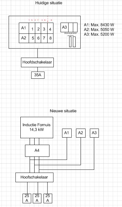

Binnenkort gaan we een inductie fornuis aanschaffen met een aansluitwaarde van 14,3 kw. Het aansluitschema is op zich erg eenvoudig. 3 maal een fase, drie maal een nul (of is éénmaal voldoende) en een aarde.
Voor dit fornuis moet ik krachtstroom laten aanleggen en dit gebeurdt uiteraard door de netwerk beheerder.
Er komt dan drie fasen met elk 25A.
De vraag is nu hoe sluit ik de rest van het huis aan?
Bijgevoegd een tekening met de oude situatie en met de nieuwe zoals ik het bedacht heb.
Kan dit zo of zou het anders moeten?
Ook vraag over de nul. Kan ik met één nul draad voldstaan naar het fornuis of heb ik er echt drie nodig? En als het er één is welke dikte moet ik dan nemen?
De hoofdschakelaar moet 63 A zijn dacht ik.
De A's in de tekening zijn de aardlekschakelaars!
Tom345
Voor een 14,3 A fornuis is een 3x25 A eigenlijk te zwak. Achter 25 A hoofdzekeringen kunnen maximaal 16 A groepsautomaten komen en 3 x 230 V x 16 A = 11.040 W
In de praktijk zal dit wel meevallen, omdat je nooit tegelijk alle platen op vol vermogen zult zetten, tenminste niet voor langer dan enkele minuten.
Voor een krachtstroomaansluiting heb je maar één nuldraad nodig. Omdat de fasen onderling verschoven zijn, kunnen drie fasen een nulgeleider delen.
Hoofdschakelaar moet minimaal de stroomsterkte van je hoofdzekeringen aankunnen. In jouw geval dus 25 A.
Je kunt het zo aansluiten als op de tekening. Ik neem aan dat je de groepsautomaten alleen voor de overzichtelijkheid hebt weggelaten en dat je ook nog een krachtgroep gaat plaatsen.

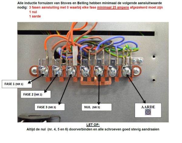

Diit is inderdaad jouw toestel. Zoals ik al dacht, de ovenelementen zijn op 1 fase aangesloten en de inductiezones verdeelt over de twee overblijvende fasen. Zal staks de maximum stroom per fase uitrekenen.

Ik heb de aanpassingen voor de aansluiting van de Richmond 900 EI doorgerekend en heb de volgende aanpassingen uitgevoerd:
- 3 fase aansluiting 3 x 35A hoofdzekering
- 4 polige hoofdschakelaar 63A
- 4 polige aardlekschakelaars 0,03A / 40 A
- 4-polige installatieautomaat 25A voor de fornuisgroep
(deze 4 polige installatieautomaat is selectief ten opzichte van de 35A smeltveiligheden van de hoofdzekering)
- 5 x 4mm2 YMvK kabel naar de perilex wandcontactdoos
- 1 Perilex wandcontactdoos 25A (standaard zijn perilex wcd's 16A!)
- 1 perilex stekker 25A
- 5 x 4mm2 H07RN-F neopreenleiding voor aansluiting op het fornuis
In de aansluiting van het fornuis moet je de doorverbindingen tussen de punten 1, 2 en 3 verwijderen.
Fase 1 komt op 1
Fase 2 komt op 2
Fase 3 komt op 3
De nul komt op 4, 5 en 6 (doorverbinders gebruiken)
De aarde komt op de meest rechter schroef
Kortom, de aanpassingen zijn best wel groot om het volgens de voorgeschreven waarden te doen. Daarbij is de selectiviteit van de installatieautomaat ten opzichte van de 35A smeltveiligheden belangrijk. Anders gaan de hoofdzekeringen er eerder uit dan de fornuisgroep en dat moet je niet willen.
