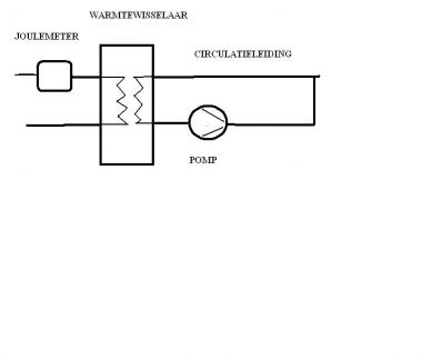

  • #53
Newbie schreef:
Ik wil morgen anders ook dat met die joule-meter uit proberen. Hoe kan ik dat het beste doen ?? Hoe pak ik dat het beste aan.
Als dit het schema is en je start met een hete leiding. Dan laat je 1 uur circuleren en meet het warmteverbruik op de Joulemeter.
Chathanky
  • #54
Als je daarnaast ook eens start met een geheel afgekoelde circulatieleiding weet je wat het opwarmen per keer kost.
Als de leiding aan zijn retour ongeveer op 60 graden is noteer je de meting en haalt de beginwaarde er van af.
Zo heb je het stilstandsverlies gemeten.

Dit kan ik niet uitvoeren, immers : ik ben in overweging of die circulatieleiding er moet komen of niet.
(maar als dan is het inderdaad zoals de tekening van Fiesiekus)
Wat ik wel kan doen is gewoon de ww-kraan 10 min laten lopen en dan de waarden noteren.
Kunnen jullie er dan wat mee ??
