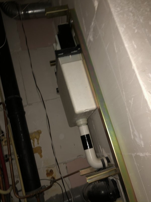

Inbouwreservoir achter de bestaande muur.
Hoi allen, Ik wil een inbouwreservoir maken, maar deze monteren aan de achterkant van een halfsteens muur en 3 gaten boren voor bediening, spoelpijp en afvoer. Dit omdat de wc ruimte erg klein is en erachter is plaats genoeg vanwege een uitbouw. Verlengstukken voor deze pijpen zijn verkrijgbaar zag ik. Nu hebben al deze reservoirs de bevestiging beugels aan de achterkant maar in mijn geval moeten ze dus aan de voorkant zitten. Is iemand bekend met dit probleem of wordt dit improviseren? (Het hoeft niet netjes, komt een ombouw over)
De reservoirs die ik heb gebruikt hadden beugels die
volgens mij ook best aan de voorkant gemonteerd kunnen worden.
(Tece en Geberit)
Ook een van mijn vorige buren hadden het ook op die manier opgelost om ruimte te besparen.
Ik zou dus goed uitzoeken via tekeningen van diverse merken welke het meest geschikt is.
Ik heb dit thuis ook gedaan. Reservoir zit achter de muur in de trapkast. Wandje is van 70mm Gibo blokken.
In mijn geval redde ik het net met de meegeleverde pijpen.
Mijn frame is helemaal vlak aan de voorkant; Ik verwacht dat dat hetzelfde is voor alle frames aangezien je die kant gaat aftimmeren.
Ik heb vier gaten in het frame gemaakt en het frame met vier bouten van 10mm tegen de muur geschroefd.
Dat is inmiddels 8 jaar geleden en heeft nooit problemen gegeven.
Even een snel kiekje ter illustratie:
