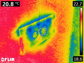

Drukplaten zijn heel vaak een luchtlek naar buiten toe. Bijvoorbeeld omdat er achter het inbouwtoilet geen stucwerk zit, in combinatie met open stootvoegen van een kalkzandsteen binnenspouwblad. Of via kieren langs de rioolbuis naar de kruipruimte.
Zo ziet dat er op een warmtecamera uit:
De lucht kan dus ook van buiten of uit de kruipruimte komen. Buiten kan je de hemelwaterafvoer controleren. Soms is dat een open verbinding met het riool. Als het alleen een muffe lucht is, kan het uit de (vochtige) kruipruimte komen.

In hoeverre kan die tocht door zo'n drukplaat kwaad? Het viel mij op dat er bij onze woning (2016) ook lucht door de drukknoppen van de spoelplaat komt, op de benedenverdieping. Sowieso geen condensvorming, maar wel wat lucht. Is het mogelijk om dit zelf beter af te dichten?
Het kwaad kunnen zit hem in energieverlies en minder comfort als je op het toilet zit. Kan meestal bouwtechnisch weinig kwaad. In extreme gevallen gaat je inbouwreservoir snel wegroesten door condensatie.
Serieus afdichten doe je door achter de stortbak de naden dicht te maken. Misschien is er zonder sloopwerk een creatieve oplossing te verzinnen, door bv. achter de drukplaat een flexibel stuk latex of rubber te plaatsen. Ik kan via google helaas geen luchtdicht bedieningspaneel vinden.
