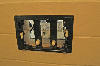

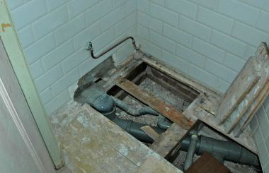

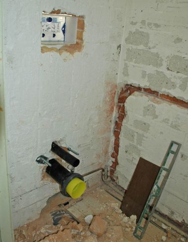

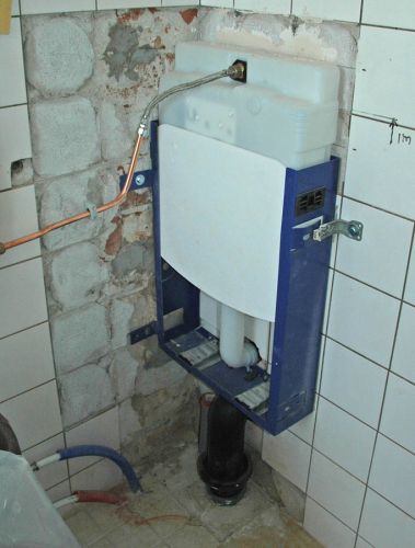

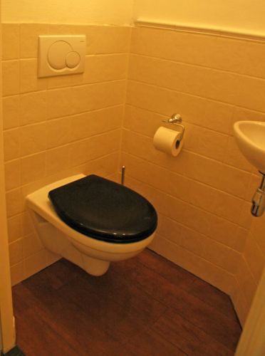

Hierbij de beloofde Foto's van het inbouwreservoir achter de muur. De detailfoto's geven aan hoe e.e.a. eruit ziet. De bijgeleverde draadeinden waren lang genoeg.
Frits

Goede beslissing om het inbouwreservoir achter de muur te maken. Anders bleef er geen wc meer over, veel te krap.
1 klein detail: je had ook de bovenaansluiting van het reservoir kunnen gebruiken. Dan had je waterleiding in koper kunnen doortrekken tot een 1/2" muurplaat met een 1/2 knie er in vlak boven de reservoiraansluiting. En daar dan het afsluitingskraantje in. Dan had je het laatste deel niet flexibel hoeven uitvoeren, ik zou zelf geen flexibel gebruiken op plekken waar ik niet meer bij kan.
En misschien had je rechtsonder nog een een hoekbeugeltje kunnen gebruiken om de combifix te bevestigen zodat deze op 4 punten vastzit, maar hij zit links ook al tegen de muur aan en kan dus feitelijk geen kant op.
Maar verder toppie! Ik heb trouwens maar zelden een sprongbocht zien gebruiken als muurdoorvoer :lol:
Frits Vermeulen
Goed gekeken, ik heb de draadeinden aan de Toiletpotkant vastgezet met moeren en daarna de pot zelf waardoor een rotsvaste constructie is ontstaan. Het reservoir zitdaardoor"muur"vast.
De sprongbocht was n odig omdat ik een balk moest passeren en deze niet teveel wilde verzwakken.
