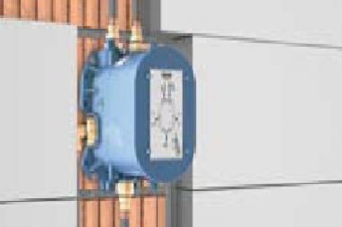

Ik heb een inbouwkraanhuis gemonteerd in mijn douche en daarvoor ga ik een voorzetwandje opbouwen met gipsblokken. Nu komen er rondom het kraanhuis allerlei leidingingen samen, wat het moelijk maakt om daar een blok in te passen.
Wat raden jullie aan om dit glad af te werken zodat ik er overheen kan tegelen? Ik zat zelf te denken om er iets voor te plaatsen en vervolgens vol te gieten met iets. Ik zou dan wel vooraf de aansluiting aftapen zodat deze schoon blijven. Is dit wat?

plaatst de blokken zo dicht mogelijk er bij en smeer de ruimte glad dicht zo dat je later kunt tegelen
je kan het dicht maken met roodband of cement
