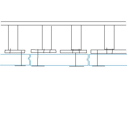

Wat nu als ik onder de balken een dicht beschot aanbreng van 3cm tand en groef XPS dat helemaal afsluit?
Dan heb ik een soort dichte bak, waar ik van boven heel makkelijk glaswol in kan leggen. Dus geen regelwerk. Daarbij heeft de XPS dan een RD van 0,9 dus hoef ik ook mijn balken niet op te hogen voor meer glaswol. De balken liggen dan niet volledig warm, maar toch zeker warmer.
Overigens is XPS van 3 cm niet geheel dampdicht. Sd waarde daarvan ligt tussen de 4,5 en 9m. Maar dit lijkt me eerder een voordeel dan een nadeel.
Zie ik iets over het hoofd?
Glaswol Mu 1/2 is meer dampopen dan XPS Mu 50/150 dus dat wordt ingewikkeld.Vocht tegen de XPS.
PUR alu 100mm is dampdicht tussen de balken U=0,345 W/m²K.
Onder de balken PUR alu 100mm U=: 0,215 W/m²K.
Wat weegt die glaswol is die 30 mm XPS sterk genoeg is.

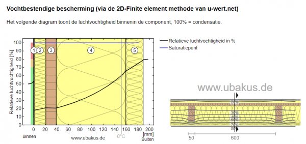

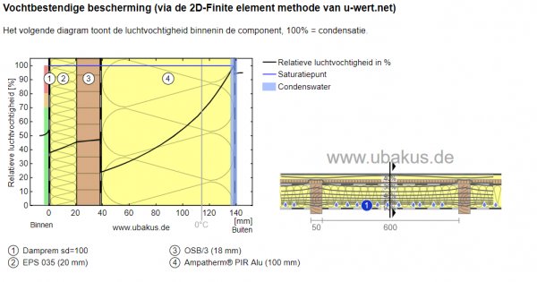

Excuus voor het gesprek met mezelf hier, maar inmiddels ook een simulatie tootlje gevonden.
Plan met XPS laat verassend genoeg géén condensatie zien, wel noodzakelijk om een damprem aan de bovenkant van de vloer aan te brengen.
Met PIR tussen de balken treedt er wel condensatie op, hoewel het alleen het laatste gedeelte van de pir is (weet niet of dat erg is, gezien het hout zelf niet condenseert).
Goed te zien dat je jezelf kunt helpen. Op het scherm staat ook de info hoeveel vocht en de droogtijd. :prima:
