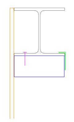

Aan de bovenkant ben ik er zelf voor om daar toch een bevestiging te maken. Als je kan boren in het spant, met een houtdraadbout in de bovenregel. Lukt het boren niet, dan bv. met twee ijzeren plaatjes, hoekijzer of strip aan de zijkant. Deze kan je eromheen buigen:

Met de houtdraadbout wordt de bovenregel lastig, want het is een H profiel en de bovenregel komt op de vlakke kant.
Hoe bedoel je precies de oplossing met een hoekijzer of strip? Deze aan de stalen spant lassen en daar het hout op bevestigen?
Dat zou kunnen, maar dan kom ik wat in de problemen met mijn OSB platen waar de strip dan in de weg komt te zitten.

9 mm gaatjes in de balk boren van staal en m8 boutjes gebruiken.
Als de OSB aan beide zijden voor het stalen profiel langs gaat, is alleen lijm voldoende. Wel de plaat goed vastzetten ;)
Een houtdraadbout kan ook prima, net naast het midden.
Als derde de oplossing met hoekprofieltje, die heb ik er ook bij getekend:

Ik ga voor de gaten boren en houtdraadbouten er in schroeven, dat zal wel schuin schroeven worden ivm de dakplaten die daar zitten. Maar dat komt goed! Ik ga ze om en om naast het midden doen met telkens ong. 40 cm er tussen.
