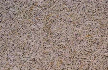

Volgens mij is dit geen strovezelplaat maar een houtwolcement plaat. Ik ga eens graven op het net wat het werkelijk is. Kan je eventueel de dikte van die plaat nemen.
Tiho
deze dus?
Asami
Ja, zo ziet het er uit. En weet je wat ik daarover heen moet zetten?
De platen zijn trouwens ruim 2cm dik.
Wgb
Houtwolcementplaat.
Asami
Dat lijkt wel heel erg op elkaar, maar volgens mij is het het eerste, het is grijs bij mij en de vezels zijn wat dikker. Maakt het veel uit welke plaat het is qua eigenschappen?

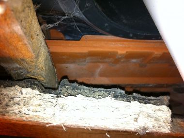

Je moet eerst goed naar de buitenkant kijken.
Die platen zelf zijn denk ik niet helemaal dampdicht. Maar je hebt het over een laag aan de buitenkant.
Asami
Ja, ik heb daar net nog even naar gekeken, een soort zwart laagje. Het ligt los op de platen, maar ik weet niet wat het is. Er zit een soort glinstering in en er staat verder niets op. Is er een materiaal dat vaak in combinatie met vezelplaten wordt gebruikt dat hierop lijkt?
Tiho
Doe eens een foto plaatsen? Ik heb zelf al een keer een stuk van mijn dak gehaald voor en ander topic. Dit heb ik toen nat gemaakt en bekeken. dat van jou is anders.
Wgb
Dat laagje is waarschijnlijk een dampdoorlatende folie deze beschermt de dakplaten. Mochten de pannen wat lekken of er is stuifsneeuw onder gekomen dan zijn deze platen tegen het water beschermd.

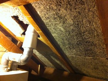

Duurde even voor ik foto's kon nemen, vandaar late reactie. Tussen de latjes zit 47 cm. Heeft iemand een idee wat ik het beste kan gebruiken om te isoleren?

Dat laagje ziet er in mijn ogen vrij dik uit. Kun je niet een dakpan lichten om te kijken of het nu folie is of iets anders?
Het is vrij belangrijk namelijk om te weten wat het is. Heb je een bouwtekening mogelijk van de woning daar zou ook iets in kunnen staan.

Heeft iemand een idee wat ik het beste kan doen met die afstand van 47 cm tussen de latjes? Ik dacht zelf aan latten er horizontaal overheen zetten en dan om de 60 cm weer verticaal 10 cm diepe latten plaatsen zodat er isolatiemateriaal van 60 cm tussen past. Of is dat omslachtig?
Wgb
  • #19
Ik kan niet goed zien hoe de verdeling van de balken en balkjes verder is. En hoe netjes wil je het hebben. Als het alleen om het isoleren gaat.
Als ik in jouw schoenen stond kocht ik harde isolatie platen met een alu. cachering en deze schroefde ik vast op die latjes. Zitten er nog meer balken in de constructie dan wordt dat weer lastiger.
Je kan ook eens op de site van een grote isolatie fabriekant kijken die hebben een afgewerkt renovatie systeem.

Ik ben erachter wat dat zwarte laagje is (inderdaad goed idee om even te checken...): asfaltpapier. Dat schijnt dus niets door te laten, wat betekent dat ik geen vochtwerende laag meer mag gebruiken toch?
