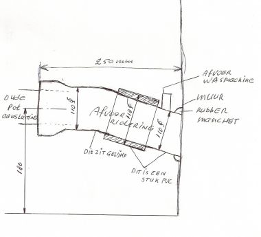

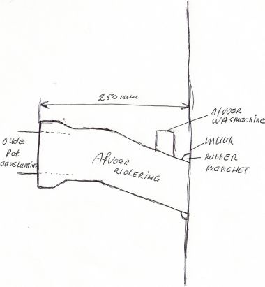

Ik heb hier een tekeningetje van de huidige situatie.
Ik zit allemaal te kijken of ik met de afvoer wel goed uitkom.
Mijn vraag is zoals het nu zit kan ik het daarop aansluiten? (bovenstaand schetsje)
Ik denk dat daar wel wat aan veranderd moet worden. Ik heb ook een flexible aansluitstuk gezien van ABU PE.
Graag uw advies hierover.
Groetjes Jan

Voor jou aansluiting is eigenlijk het beste dat je op de standleiding aan sluit en evt daar ook de wasmachine aan sluit.

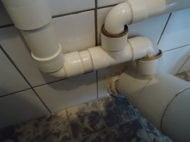

zelf heb ik meer het vermoeden dat het een gietijzer standleiding is om bij de muur een manchet zit.
Maak eens een foto van die situatie zegt soms meer

Ja dat klopt het is een gietijzeren standleiding ik heb er een foto van gemaakt het toilet komt op dezelfde plaats.
Als je een hang toilet wilt plaatsen dan kan hij niet op zelfde plaats maar er naast zodat je de riolering er naar toe kunt aansluiten.
Evt kan je er wel een koker om maken zodat je de leiding niet ziet.
Of je plaats hem er voor maar je maakt een nieuwe pvc aansluiting in de standleiding.
Waarom kan ik hem niet op dezelfde afvoer aansluiten? Ik kan toch het pvc stuk wat in de standleiding zit eruit halen en daar een nieuwe aansluiting maken ook de afvoer van de wasautomaat opnieuw aansluiten.
