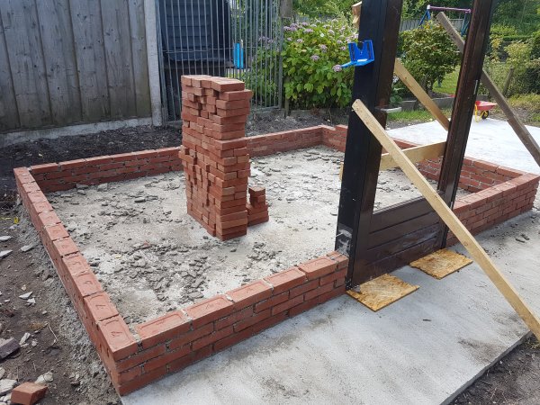

Nu loop ik tegen het volgende aan, ik heb een borstwering op de betonplaat gemetseld (in 2 keer). En nu pak ik de stenen er na 2 dagen uitharden zonder enige moeite weer af. Daartussen keurige plakken uitgeharde specie, die je er zo af tilt. De vier lagen baksteen daar onder (van de eerste avond metselen, 3 dagen geleden) lijken allemaal wel prima vast te zitten. Alle losse stenen maar weer weg gehaald en opgestapeld...
Na hoeveel tijd mag je verwachten dat bakstenen vast zitten? Kan je in verschillende dagen verschillende lagen metselen? Welke specie kan ik het best gebruiken voor gewone bakstenen? Wat heb ik verkeerd gedaan? Veel vragen, alle tips zijn welkom!
Voor een beetje context, zo ziet het er inmiddels uit!
Te droge stenen vermetseld, icm het warme weer.
Stenen een dag eerder goed nat spuiten.

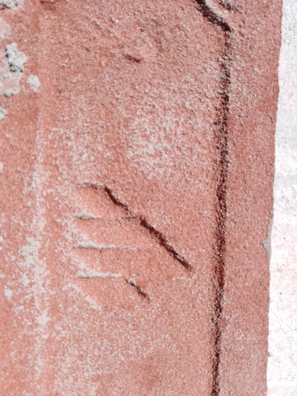

Weer een poging verder. Ik heb voor de zekerheid een paar testjes gedaan, om te voorkomen dat ik het weer helemaal afmaak en weer opnieuw kan beginnen.
Ik heb kant en klare metselmortel met en zonder kalk geprobeerd. Ik heb geprobeerd de stenen wat nat te spuiten, en ik heb ze helemaal ondergedompeld gehad in een bak water.
Allemaal vergelijkbare resultaten. Het plakt al na een minuutje (kan de ene steen met de andere optillen als ik er twee aan elkaar metsel). Een dag later kan ik echter met weinig moeite de stenen weer van elkaar trekken. Een klein tikje is voldoende om ze weer van elkaar af te halen. Ook valt op dat de specie wat zanderig blijft na een dag. Ik heb het ook met wat nattere specie geprobeerd, zelfde resultaat.

Sla eens een steen doormidden, is deze droog of vochtig vanbinnen?
Trek je de steen in de specie of klop je deze erin?
Met dit weer metselen vraagt om aanvullende maatregelen, zoals muren nathouden e.d.
Dank voor je reactie. Ik heb er twee door midden geslagen. Degene die ik gisteren een minuutje gedompeld hen zijn vochtig van binnen, de andere, die ik heb gesproeid is droog. Ik probeer de stenen zo veel mogelijk met een vloeiende beweging in de specie te glijden.
Ik zie ook dat de specie tussen de natte stenen wel wat harder en minder zanderig lijkt te worden. Neemt niet weg dat je ze er zo af tikt...
Heb je tips voor me? Welke mortel, hoe nat moet deze zijn? Ik wil graag zeker weten dat ik de goede methode te pakken heb deze keer. Heb al een heleboel tijd verknoeid aan dit projectje :-D
