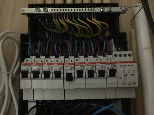

NB: Eigenlijk heb je op de linker aardlek nu 1 groep teveel zitten. Het maximum is 4 groepen per aardlek. Echter heb je geen ruimte meer om hier een aparte alamat voor in te zetten. Een losse aardlek kan ook niet toegevoegd worden aan dit busboard.
Een andere mogelijkheid is, dat het in de kast verkeerd zit aangesloten. Fase van de ene aardek, en de nul via de andere of zelfs rechtstreeks geeft ook dit soort fouten.
Kun je een foto plaatsen van de binnenkant van de kast?

Wat ik zie zijn 9 eindgroepen en maar 2 aardleks.
Dus 1 eindgroep te veel op een aardlek of er moet eronder nog ergens een aardlek aanwezig zijn.

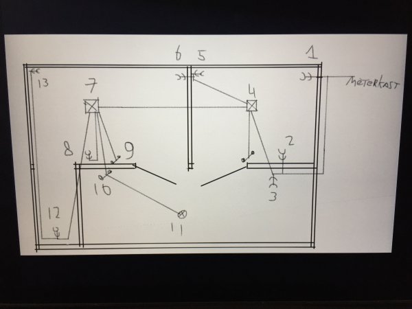

Als ik nummer 2 loshaal, doet nummer 1 het gewoon. Nu heb ik vanaf 1 een tijdelijke kabel gelegd naar 2. Ook dan klapt de stop er direct uit bij het inpluggen van een lampje. (Zie foto.)
Dus waar ik dacht dat het mis ging, ging het niet mis... Maar heb nu wel de kabels daarvan kapot moeten knippen in de hoop ze er uit te trekken om te vervangen.
Er hangt nog niks aan de muur, dus dat er kabels zijn geperforeerd kan niet.
Het kan toch niet zo zijn dat omdat ik 1 eindgroep te veel heb op een aardlekschakelaar dat die er steeds uitklapt? Dat is toch meer iets uit het bouwbesluit?
1 groep teveel is 1 groep te veel en je voldoet daarmee niet aan de gestelde eisen (nog even los van het feit of het werkt of niet)
Zou er iets gebeuren dan zou de verzekeraar mogelijk een reden hebben om de schade niet te vergoeden.

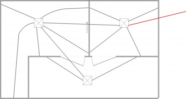

Vaak komt deze storing uit een stopcontact, aarde en nul zijn daar verwisseld, en zeker met deze foute manier van opkoppelen en doorlassen is dat risico aanwezig,
Ik zou dus ook de elektra wat anders hebben aangelegd.
Deze manier heeft als voordeel dat je alle schakelmateriaal in 1 ruimte ook op 1 centraaldoos hebt aangesloten zonder dat je door hebt moeten lussen.
Hierdoor wordt het geheel veel overzichtelijker en is evt. storing zoeken ook veel eenvoudiger.
Verder ook de schakelaars voor de verlichting naar de sluitzijde van de deur wat over het algemeen toch wel wat handiger is.
Als je nog ruimte in je kast hebt zou je het probleem met teveel eindschakelaars op kunnen lossen door een eindschakelaar met ingebouwde aardlek toe te gaan passen.

Het liefst had ik de installatie ook gemaakt zoals jouw tekening, Gerrit. Dat was alleen niet mogelijk door de schuine kappen op de zolder, die natuurlijk op de tekening niet te zien zijn. Vandaar dat het doorlassen de beste oplossing was zonder de schuine kappen los te halen.

Dat hou je altijd, in de praktijk is het toch vaak anders dat wat men op kantoor heeft uitgedacht maar dan is het aan degene die alles aanlegt de taak om het eindresultaat zo goed mogelijk te laten voldoen aan het ontwerp.
Echter zou ik aansluitpunten van verschillende ruimtes door elkaar halen en op dezelfde centraaldoos aansluiten dan kan ik wel een gesprek met de projectleider verwachten.

Vooralsnog werkt alles en de aardlek blijft mooi zitten. Maar ik maak mij toch een beetje zorgen over wat Gerrit B zei over de het aansluiten van 5 groepen op 1 aardlek. Bestaan er groepen met ingebouwde aardlek die op 1 aansluiting passen? En zo ja, welke is dan geschikt?
Ik zou me meer zorgen maken over de veiligheid van de gehele installatie. Je hebt de werkelijke oorzaak niet gevonden, en toch werkt het ineens? Dat klinkt niet echt vertrouwenwekkend.
