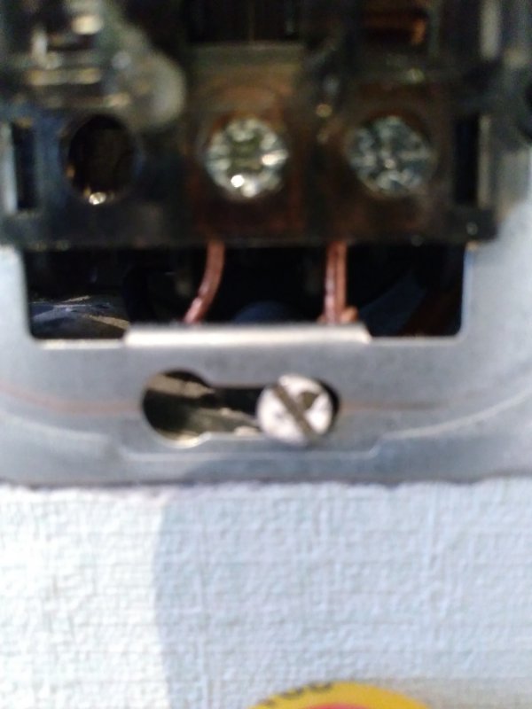

Die lasdop komt vanuit ervaring.
Een vaatwasser met zijn vermogen heeft alleen het laatste zetje gegeven.
CV__
Of zoiets. En dan als de netspaning een piekje heeft *pats*
Afbeelding is overigens van een schakelaar. De kopse kant van de isolatie zit tegen het omgevouwen randje van het element.
