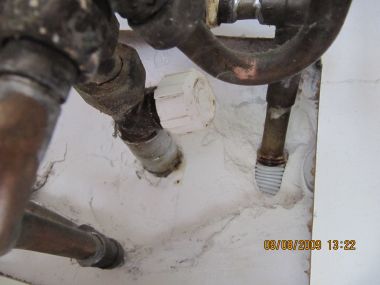

Beste klussers,
Mijn geiser ga ik afkoppelen want ik heb nu een combiketel. Mijn vraag is hoe ik de aansluiting van de waterleiding het beste afdop (middelste op de foto)? Dat metaalkleurige busje kan ik namelijk moeilijk thuisbrengen...
Alvast dank,
Adriaan
Techno tim
Mantel pijpje? de leiding van het water is (moet ) koper zijn.
Door deze af koppelen en of door te snijden met pijpensnijder, en er een afsluitdop op te zetten is deze buiten gebruik gesteld.
Dit kan met een klemkoppeling daar voor moet je wel een recht stuk op de pijp hebben, of solderen.
Er bestaan tegenwoordig ook pers maar hiervoor moet je gereedschap hebben of ? huren.
Probeer zoveel mogelijk oude leiding te verwijderen waar druk op blijft staan die geen funtie meer heeft.
Koud en warm waterleidingen moeten vanaf een t-stuk of bij de meter afgesloten worden i.v.m. legionella, er mogen geen waterleidingen blijven liggen waar druk op blijft staan en die niet gebruikt worden.
Een gasleiding mag afgedopt worden en blijven liggen.
