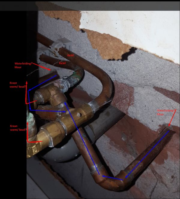

Hallo allemaal,
Wie wil mij helpen de waterleidingen te identificeren.
Het gaat om de keukenkraan en de geiser in tuinhuis.
Er komen 2 waterleidingen uit de muur die op het systeem zijn aangeloten?!, klopt dit? (zie foto) leidingen lekken bij T-stukken solderen niet mogelijk door water in leidingen. geadviseerd is alles weg te halen en vervangen, maar de 2e 'muuraansluiting' is mij nog steeds een raadsel :oops: , ideeen, suggesties welkom.Dit is een foto van een vriend van mij en ik kan dus niet zien waar de leidingen vandaan en/ of uitkomen.
Als t-stukken lekken en je kunt ze niet solderen dan gaatje in boren en door blazen.
Nieuwe T-stuk plaatsen en weer solderen.
leidingen buiten verder uit zoeken waar ze heen lopen.
Dank je Henk de andere leiding vanuit de muur komt van de ketel af de bovenste twee leidingen aan de linker kant
gaan naar de douche.
