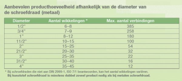

Je kunt ook gewoon op het doosje kijken daar staat precies op hoeveel rondjes koord
Er om heen moet bij welke diameter.
Loctide bijvoorbeeld
Nou zal ik het er maar gelijk bij zetten ik weet dat het over tape ging, maar zo'n lijstje is er gegarandeerd ook voor tape.

2-chem-prod-afdichten.pdf zoek even de loctide55 op.
maar staat duidelijk dat het geen nederlands keurmerk heeft. dkgw is de duitse keuring, strenger als in nederland, maar hier niet geldig.
