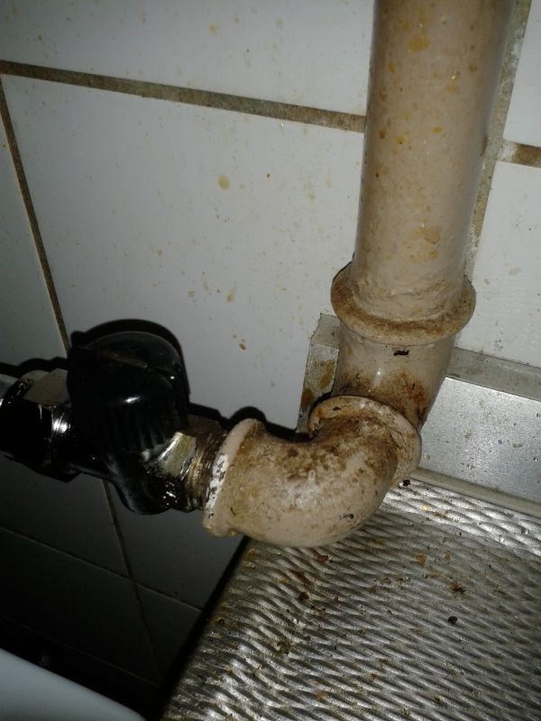

Ik wil de rechte gaskraan in mijn keuken vervangen door een haakse. In de winkel waar ik de kraan kocht werd mij aangeraden om eerst te proberen hoeveel slagen de kraan in de pijp past zodat je niet terug hoeft te draaien i.v.m. lekken. Dat vond ik wel een handige tip.
Maar hoeveel tape moet ik gebruiken? De 1 zegt zo weinig mogelijk, de ander zegt 6 wikkelingen.
Weet iemand hier hoe het zit? En zijn er nog andere dingen waar ik op moet letten? Het gaat toch om gas..

Keer of 7 à 8, en niet terug draaien.
Wel goed afsoppen als je klaar bent.
Groeten b
Ketelchrisje
En de schroefdraad van de kraan voorzichtig een beetje opruwen met een ijzerzaagje, zodat de tape niet om de kraan gaat draaien maar goed meedraait.

Gewoon van breed naar smal "afzakken" dan overlapt t prima en dicht het mits juist uitgevoerd goed af.
Wel tegen de draad in afwikkelen, doe je het verkeerd dan druk je het er tussenuit.
En idd goed afsoppen na montage voor ze zekerheid.
En zorg dat de kraan wel goed vast zit zodat er later niet per ongelijk tijdens schoonmaken etc heea toch verdraaid en er dan lekage ontstaat.

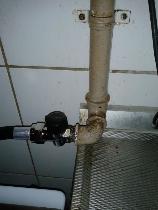

1. Waar de plaat ingedraaid zit heeft geen grondplaat ofzo, lijkt me gewoon een kniestuk. Kan ik nou door kracht te zetten om de kraan te (de)monteren de koppelingen beschadigen? Zit dat gesoldeerd ofzo? Het zit al meer dan 20 jaar zo.
2. Boven een van de koppelingen lijkt de verf te bobbelen. Betekent dat dat er roest onder zit? Of gewoon een verfkwabje? Als ik er met mn nagel over krab lijkt het redelijk massief.
Let niet op die donkere vlekken, dat is gewoon vuil.
Zie foto's

Zijn alles gefitte koppelingen.
Dus tang er op zetten om ze tegen te houden als je draait.
Verf weg krabben en kijken of het niet roest.
Anders ook beide knietjes vervangen.

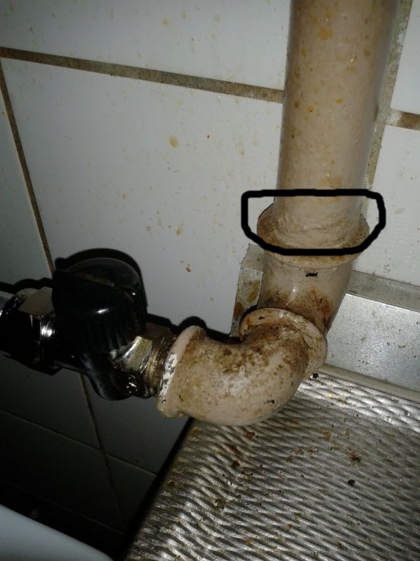

Die bobbel die ik bedoel zit op de pijp boven het knietje. Als er roest zit moet dan die hele pijp vervangen worden?
En als ik de verf eraf krab kan het dan meteen gaan lekken als er roest zit? Misschien is de verf wel het laatste dichtmiddel wat er nog zit.
Misschien kan ik beter de woningbouw inschakelen. Ik begin nu wat onzeker te worden.
Kraan vervangen durf ik wel maar ben als de dood dat de pijp scheurt op een roestige plek o.i.d.

Die dikwandige pijp is nog in goede staat. Lijkt meer een beetje vliegroest.

Dus die grote ruwe bobbel in de verf, net boven de knie is geen onderliggende roest denk je?
En als het wel roest is gaat het dan lek als ik die verf eraf krab?
Hier dus:

Je hoeft echt niet bang te wezen voor een beetje roest want dat komt gewoon door condens.
Die bobbel die je ziet zitten is verf over verpakkingsmateriaal zoals wij dat noemen, in dit geval waarschijnlijk teflon tape.
Die pijp krijg jij echt niet gescheurd hoor, moet je van goede huize komen!
Is dikwandige 1/2 duimse pijp en is beresterk.
Wel goed opletten inderdaad dat je de rest van de koppelingen even tegenhoud als je de kraan vervangt zodat de rest niet gaat meedraaien.
Mensen zijn doodsbang voor gas maar als je de adviezen die hier gegeven worden ter harte neemt kan er eigenlijk niets misgaan.

Ik kom zo vaak tegen dat mensen de koppeling die op de gaskraan wordt gedraaid helemaal dik in de teflon tape zetten en dat is nou juist niet de bedoeling!
Deze koppeling moet zonder tape op de kraan gedraaid worden omdat de afdichting in de koppeling zelf zit.
