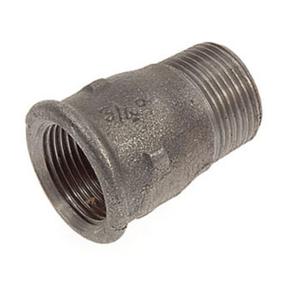

De gaskraan voor de keuken wil ik een paar cm van de muur af positioneren om deze door een keukenkast naar binnen te brengen en vervolgens 90 graden te draaien. Zijn hier (behalve het knietje voor de hoek) verloopjes voor?
Ja, bij voorbeeld een soknippel 1/2" binnen - 1/2" buiten.
