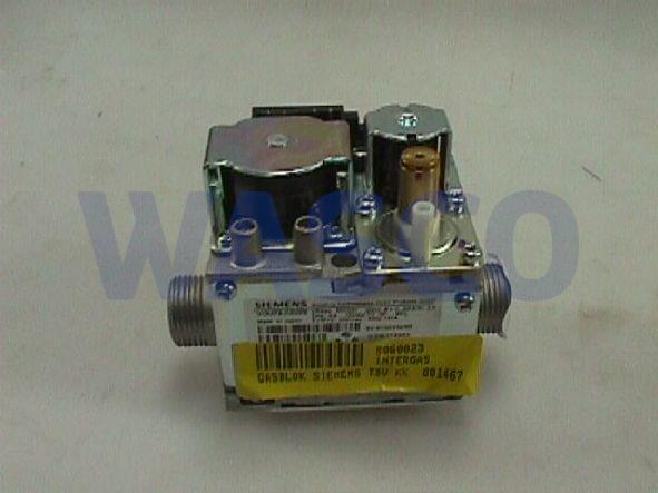

Gasblok Smart Kompakt bruikbaar op Kombi Kompakt?
Ik heb een nieuw Siemens gasblok geregeld die een monteur gaat gebruiken voor de vervanging van een defect gasblok van mijn Kombi Kompakt HRE 28/24 uit omstreeks 2006. Het betreft een Siemens set, dus de ontsteekunit zit er ook bij.

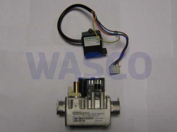

Bij aankomst bleek het voor de Smart Kompakt HR/HRE te zijn. De vorm ziet er iets anders uit en de ontsteekunit is TQG43, terwijl op mijn Kombi Kompakt een TQG33 zit. Alle specificaties zijn hetzelfde.
Is deze set gewoon te gebruiken op mijn HRE Kombi Kompakt?

Hier de afbeelding van het oude gasblok:
Hier de afbeelding met ontsteekset:

Superbedankt voor het meedenken/zoeken. Die 2011 versie is het zeker niet ontdekte ik ook. Ik had vanmiddag nog contact met Warmteservice die ook alleen deze versie die ik nu nieuw heb liggen nog aanbied en aangaf dat die gewoon bruikbaar was ter vervanging.
Lijkt me dat we zo bevestigd hebben dat het zogeheten 'smart kompakt' compatibel is met de 'kombi kompakt'. Voor iemand anders die een defect gasblok moet vervangen is het goed om te weten dat je deze inclusief ontsteekunit moet aanschaffen.
