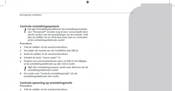

Iemand bekend met een Honeywell gasblok ?
Deze geeft storing, en ik kan niet goed achter komen of dit in de stekker zit of het blok zelf.
Deze zit in een daalderop combipact 24/33.
In de handleiding staat ook vermeld dat de stekker problemen kan geven.
Heeft iemand een schema van dit gasblok ?
ik zit er aan te denken om de draaden direct op de pennen van het gasblok te solderen en af te schermen met krimpkous.
Is dit gasblok ook eventueel te repareren ?
Alvast bedankt.

Gasblokken NOOIT zelf openen/repareren!
Maar wat is het probleem? Geeft de ketel een storing? Groot kans dat iets anders de oorzaak is.

Ketel geeft storing code 3.
Ik heb het 1 en andere na gemeten, en ik kom uit op het gasblok.
De stekker naar het gasblok toe heb ik nog spanning, de verbinding op het gasblok zelf kan ik niet nameten.
Aangezien de handleiding ook spreekt over problemen met de stekker op het gasblok, had ik het idee om de draden op de pennen te solderen.
Gasblok is best prijzig om er later er achter te komen dat de nieuwe gasblok ook niet goed werkt vanwege de slechte stekkerverbinding op het blok.

Blijft er bij dat ik het opvallend vindt dat de handleiding al spreekt over problemen met de aansluit stekker van Honeywell gasblokken.

Als je op de stekker van het gasblok keurig ruim boven de 180 volt meet, en er komt geen gas kun je er rustig vanuit gaan dat het gasblok defect is.
Het verhaal van de slechte stekkerverbinding herken ik totaal niet, ook vreemd trouwens om als fabrikant te zeggen dat je onderdelen gebruikt die je eigenlijk al niet vertrouwd...
Let wel op, bij vervanging van het gasblok MOET je het toestel afstellen op gas/lucht, middels de daarvoor geschikte meetapparatuur. Zomaar het gasblok wisselen en niet afstellen gaat in de toekomst voor grote problemen zorgen!

Het probleem is dat ik de stekker van het gasblok niet kan meten omdat ik er niet bij kan komen.
De stekker is een onderdeel van de ontstekings module, die over de aansluiting heen valt (ketel is van na 2007)
De stekker die uit de ontstekings module komt, wat dus ook voor het gasblok is kan ik wel nameten, maar dit geeft nog geen garantie dat het gasblok stuk is.
(gasblok en ontstekings module zitten op elkaar vast geschroefd, met een inwendige stekkerverbinding)
Ik ben bang dat als ik het gasblok vervang, en dus de stekker verbinding van het ontstekingsmodule nog het zelfde is, de storing niet verholpen is.
Gasblok is mij net te duur om zomaar op goed geluk uit te wisselen.
Ik begrijp dat dit gaat over de ontsteking,maar als hier slecht contact in zit......
