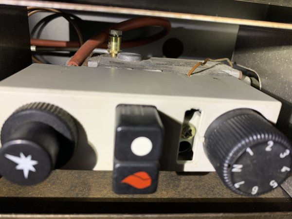

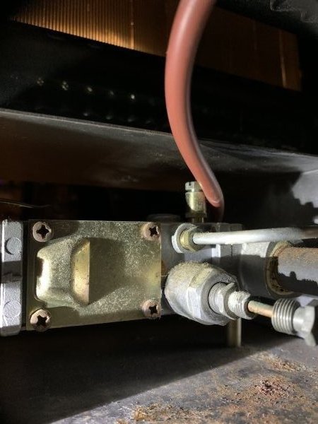

Waakvlam afstellen op junkers gasblok
Kan er iemand mij vertellen hoe ik op deze gasblok van junkers de waakvlam kan afstellen? Deze gaat namelijk veel te hard. Bedankt alvast!
Zonder drukmeter kan je dit niet afstellen , branderdruk moet overeenkomen met hetgeen in de voorschriften staat vd fabrikant
Vakman laten komen hiervoor met juiste gereedschap
Een waakvlam niet zelf afstellen?
Bij de hoofdbrander geef ik je gelijk maar nu niet.
Voor het afstellen van de waakvlam is geen drukmeter nodig.
Zorg er eerst voor dat de waakvlambrander goed schoon is en dat deze in goede staat is.
Daarna kun je met een schroevendraaier de waakvlam afstellen.
Waarschijnlijk zit het stelschroefje onder de grijze afdekkap waar ook de draaiknoppen in zetten.
Het kan ook zijn dat de afstelschroef in het deel zit waar de waakvlamleiding het gasblok in gaat.
