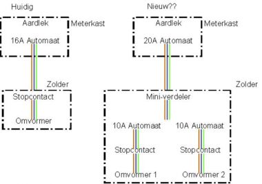

Op dit moment heb ik om mijn dak 1000W aan zonnepanelen via één omvormer.
Nu wil ik extra panelen dus heb ik een tweede omvormer nodig.
Op dit moment is de aansluiting als volgt.
Meterkast Aardlekschakelaar --> 16A Automaat --> Stopcontact zolder --> Omvormer
Ik heb dus een speciale seperate groep voor de omvormer. Nu heb ik geen loze leidingen meer dus ik vroeg mij af of er een andere mogelijkheid is.
Bijvoorbeeld
Aarlekschakelaar --> 20A Automaat --> Mini-Verdeler op zolder --> 2 X 10A automaat --> 2x Stopcontact
Als ik het voorbeeld voldoe ik dan nog aan regel dat een zonnepaneel omvormer van >600W op een seperate groep zit. Dit zou als voordeel hebben dat ik met de huidige leiding af kan.
Leonbong
Voor de duidelijkheid een plaatje toegevoegd van wat ik bedoel

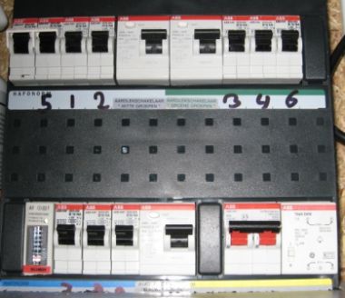

Wat voor hoofdzekering heb je dan?
want als deze 25A is, dan mag je geen 20A automaat toepassen.
Leonbong
Mijn hoofdzekering is 40A
Groep 7 met de kWh meter ernaast is de huidige PV-groep.

Wat natuurlijk de belangrijke vraag is of de stopcontacten dan correct zijn afgezekerd. Ik heb op veel websites al gelezen dat PV-omvormers van meer dan 600W op een aparte groep moeten zitten.
Kacheltje
Op de seperate groep kun je de nieuwe panelen bij zetten.
Boven de 600 watt piek hoor je een eigen groep te hebben zonder stroomverbruikers. Dit omdat je dan 3680 watt zou hebben plus de opbrengs van je panelen. Dus met 1000 watt aan panelen 4680 watt.
Op deze manier is er kans op overbelasting.
Leonbong
Daarom is mijn vraag ook of mijn voorgestelde schema correct is.

Kacheltje
Die is niet correct.
Plaats een dubbele wandcontactdoos waar je de 2de omvormer aan sluit.
De 16 ampere groep laat je ongewijzigd.
Leonbong
Ok duidelijk
