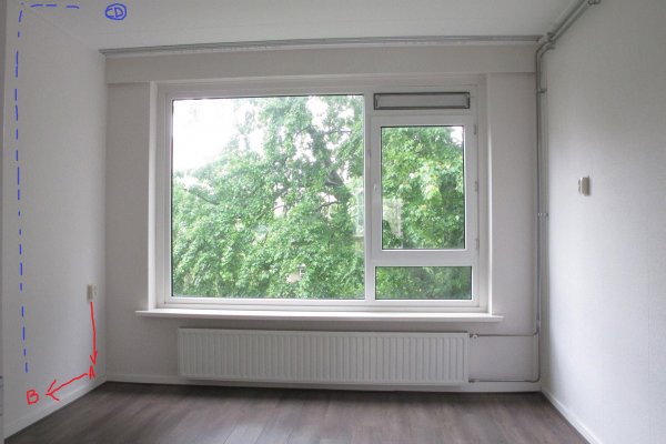

Dag allen,
Veel informatie heb ik al gevonden op het forum, maar dit nog niet. Ik wil graag de wandcontactdozen in mijn appartement verlagen en veranderen van opbouw naar inbouw. Als ik dan toch bezig ben wil ik direct een extra wandcontactdoos in de slaapkamer maken, zodat aan beide kanten van het bed een stroompunt zit.
Ik zie eigenlijk 2 opties, maar laat het me vooral weten als er meer zijn:
1. Draden verbinden van huidige wandcontactdoos naar het nieuwe punt via een sleuf met flexibele buis.
2. Nieuwe draden trekken vanaf de centraaldoos naar het nieuwe punt. Maar hoe krijg ik die draden dan vanaf de centraaldoos over het plafond helemaal langs de muur naar beneden, zonder het plafond open te breken?
Optie 1 lijkt me het makkelijks, maar ik weet niet of dit juist is.

Optie 1 mag alleen als je de plek waar je de verbinding maakt bereikbaar houdt. Dat wil je niet, want dat is lelijk.
Even uitgaande van buizen met elektra in de muur; die doos hak je dan uit, en je hakt een stukje om de buis uit. Vervolgens doe je daar met een sok een nieuw stuk buis (alsjeblieft geen flex... dat is naar) aan naar het lagere punt. Vervolgens kun je de sleuf en dat oude gat dus dichtsmeren.
Dus optie 2; volledig nieuwe draden vanaf de centraaldoos. Weer even uitgaande van hoe half Nederland is; vanuit de centraaldoos liggen er gewoon buizen in de betonnen vloer, daar kun je dus gewoon nieuwe draden doorheen trekken.
Doe wel meteen stopcontacten met randaarde. Dus ook geelgroene draad trekken.
Koop ook nieuwe lasklemmen en tyf de oude gewoon weg. De nieuwe zijn veel meer foolproof en compacter.

Ik heb even in paint getekend wat ik bedoel. Kan ik wdc A verlagen en dan een nieuwe WDC B hier op aansluiten? (rode lijn). Hiervoor moet ik wel horizontaal frezen, maar dat mag misschien niet?
Of moet ik een buis maken van de centraaldoos naar punt B en zo ja, hoe doe ik dit dan? (blauwe lijn)

Randaarde kun je er bij leggen. Vanaf de centraaldoos een draadje erbij naar de groepenkast en daar op de aardrail. Beetje suf om anno 2019 nog nieuwe wcd's te kopen zonder randaarde.
Als wcd A dat ongemarkeerde ding is aan het begin van de rode lijnen; ja, dat kan. Horizontaal frezen mag niet in de meeste draagmuren. Bij huizen met betonnen vloeren zijn meestal de binnenmuren niet dragend. Bij rijtjeswoningen zijn veelal alleen de woningscheidende muren dragend. De rest is allemaal kalkzandsteen; daar mag je wel in frezen. Kijk wel of er aan de andere kant ook dingen in de muur zitten.. 7cm kalkzandsteen kun je bijvoorbeeld geen twee wcd's op dezelfde plek aan verschillende kanten van de muur doen omdat je dan niet uitkomt met de inbouwdozen.
Buis bijmaken vanaf de centraaldoos kan ook. Dan moet je vanuit de centraaldoos omhoog boren en dan op de verdieping erboven in de dekvloer frezen (dus niet in de constructieve laag).

Dan weet ik niet of ik punt B inbouw kan maken. Het gaat om een appartement en mijn bovenburen willen vast niet dat ik in hun vloer ga frezen. De muur is de scheidingnsmuur met de buren, dus lijkt me dragend, horizontaal frezen mag dus niet?

Had even een aanname gedaan van de massief betonnen woningscheidende muur // gietbouw.
Maar de grote lijn is; in dragende muren niet horizontaal frezen.
