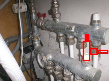

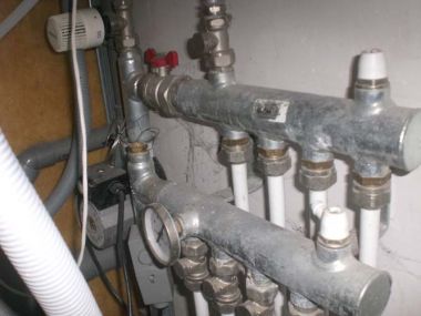

We hebben een aanbouw aan ons huis geplaatst.
Net als in de bestaande situatie komt hier vloerverwarming in.
Kan er op onze verdeler een extra groep gemaakt worden?
Of zullen we toch een nieuwe 5-groeps aan moeten schaffen?
Bedankt voor jullie reacties
Groeten,
Marnick

Je ziet wel eens dat er een aftakking gemaakt wordt op een van de groepen. Kan op zich wel als de lengte gelijk is aan de groep waar deze van afgetakt wordt maar zou zelf de voorkeur geven aan een nieuwe verdeler, ook als het voor mezelf zou zijn. :mrgreen:
Zo kan het ook, kost een paar tientjes aan materiaal.
Een messing/staal dubbele nippel op de plaats van de ontluchter, een t-stuk erop, op de haakse kant de leiding aansluiten, de ontluchter bovenin het t-stuk plaatsen.
Belangrijk is of de pomp het aan kan, met een pomp met meer standen is het meestal geen probleem, 1 stand hoger is dan voldoende.
Gewoon proberen of het lukt, een andere (dure) verdeler is niet nodig als het goed gaat, lukt het niet dan is aanschaf van een andere verdeler altijd nog mogelijk, er zijn dan geen slangen ingekort van de bestaande situatie en de nieuwe slangen zijn lang genoeg om alsnog op een nieuwe verdeler aangesloten te worden.
Gebruik een inregelventiel op de nieuwe aansluiting om in te kunnen stellen.

Wat jan aandraagt werkt gewoon super! ik denk dat de pomp geen probleem oplevert, omdat die meestal al zijn overgedimensioneerd door de fabrikant. (zo te zijn zit er een standenschakelaar op de pomp)
Kacheltje
Zoals ik zei als de lengte en diameter van de nieuwe groep overeen komt met de bestaande is het meestal geen probleem.
Verschillen ze dan krijg je onballans in de afgetakte groep wat zich vertaalt in een warme en koudere groep.
Zolang dit niet bekend is blijft het resultaat een gok.
Als je wat extra lengte aanhoudt kun je het proberen en gaat het niet een andere verdeler plaatsen.

Een laatste optie is een gat boren in de kopse kant, en daar 1/2" draad in tappen. Maar dan moet je wel zon tap hebben / ergens kunnen lenen.
Kacheltje
Het is mijn inziens te dun om er draad in te tappen.
Daarom moet er een regelventiel geplaatst worden zoals ik al schreef, daarmee is de nieuwe groep apart in te regelen mits de lengte van de slangen niet groter is dan de lengte van de andere groepen.
Bij het aftappen van een andere groep kun je behoorlijke problemen krijgen, bij aftappen van de verdeler zijn die er normaal niet of de nieuwe groep is in te regelen.
