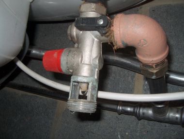

Dag,
Onze boiler heeft een inhoud van 100 liter en een druk van 6 BAR
Welk expansievat is hiervoor nodig (inhoud en druk) ?
Boiler drupt 4 emmers water per week
Foto in bijlage van onderkant boiler - kan ik hierop aansluiten ?
gr
Frin

Dat is het apparaat met die rode knop er op.
Dat hoort gewoon niet te lekken.
Ook niet er aan draaien om te kijken of het werkt.
Ik denk dat het verstandig is dat u een monteur laat komen ter vervanging daarvan.

Lijkt mij geen overstortventiel ,is gewoon een inlaat combinatie,beetje vreemd aangesloten-deze moet dus lekken en hier een afvoer onderbouwen -dat zwarte knopje is je stopkraan dan is je waterdruk van de warme af :mrgreen:

De kraan onder de boiler lekte al meteen na plaatsing, meerdere emmers per week

Op dat rode dopje staat een druk vermeld, kijk eens wat er op staat.
Bundy
Dat klopt dat hij lekt (dat water moet hij kwijt) die onderste schroefdraad daar hoort een vangbakje aan (Trechter) dan aan sluiten op riool .

Als je wil voorkomen dat de inlaatcombinatie van de boiler druppelt kun je er een expansievat tussen zetten.
Deze dient wel geschikt te zijn voor drinkwater.
De voordruk hou je gelijk aan je waterleidingdruk of het dichtst in de buurt zit. Meestal is 3 bar voordruk voldoende
Een vat met 6 liter inhoud moet al voldoende zijn. De maximale uitzetting is om en nabij 3 liter. Je zal ook hier de standaard boilermaat voor moeten nemen die hoger is dan 6 liter.
De inlaatcombinatie moet wel gehandhaafd blijven. Dit ter bescherming van het drinkwater en de overstort ter bescherming van de maximale druk die het boilervat mag hebben.

Kunt er ook een 8bar overstort in zetten aan de drinkwater kant.
Als jullie naar de buizen kijken dan zit dat ding volgens mij in de cv kant en niet aan de drinkwater kant met ook nog een stalen knie, nou dat zal lekker water worden..
(ik kan mij natuurlijk vergissen) maar normaliter laten we geen drinkwater door CV leiding lopen.
