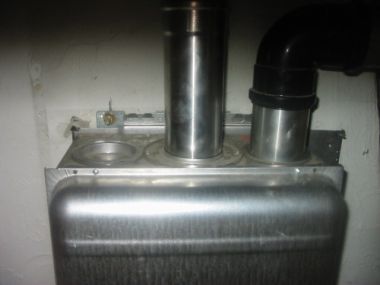

ik zit met nog een probleem 2 vorige eigenaren van deze ketel die nu een uur bij mij hangt gebruikte de linker twee rookgas afvoeren.
Ik moet de rechter twee gebruiken en de linker is de afgesloten
nu start de vlam niet op
indien ik de linker afsluitkap even op til wordt het heerlijk warm :D
mijn vraag is moet ik ergens iets omzetten
De middelste is de rookgas afvoer.
De linker en rechter opening is de lucht toevoer.
MAAK ME NIET WILD
zit jou luchttoevoer misschien verstopt??????????????????????????
Ja maak me gek
maar hoe zat het dan met mijn oude, daar deed het ww het wel
deze kan ik op deze nog even niet testen vanwege een lekkage
Nee dat kan dus niet
Als je een open ruimte hebt waar het toestel hangt gewoon die deksel er voorlopig even van af laten, als je op de foto kijkt op pagina 2 die jij gemaakt hebt zit daar de lucht toevoer ook rechts, het is binnen in de ketel gewoon 1 open verbinding en het zou dus niks uit mogen maken of je de pijp nu links of rechts er op zet.
Als je het kapje eraf laat heb je gewoon een open verbrandingstoestel, woning moet dan voorzien zijn van be en ontluchting in nabijheid van toestel!
Zet morgen anders eventueel even drukverschilschakelaar over, en kijk of hij dan zonder problemen start, anders heb je dus een probleem in je verbrandingsluchttrajekt.
