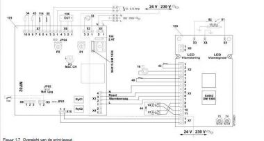

Domina F24 verwarming werkt niet
Maar hij geeft geen wachttand aan
behalve als de warmwaterkraan heeft aangestaan, maar dit is een juiste procedure volgens de handleiding
of bedoel je wat anders
Oke , dus ledje warmtevraag cv brandt , pomp draait , maar zie je ook de ventilator draaien ?
Beschermingssensor zet toestel in wachtstand als hij een temperatuur registreert boven de 88 graden, deze sensor is dus niet de maximaal die wel een storingsmelding geeft zodra deze een temp hoger dan ik geloof het kookpunt registreert, aangezien toestel normaal brand op ww en daarna warmtevraag c.v laat zien, pomp laat draaien maar niet verder doorschakelt.
Print heb je al uitgewisseld las ik.
Ventilator werkt wel als de warmwaterkraan loopt maar niet nu hij aangeeft dat de cv het zou moeten doen. zie eerdere suggesties
doorkoppelen van onderdruk beveiligging heeft niets uitgehaald
Wat bedoel je met de beschermingssensor ???
de warmte sensors deze zijn al omgedraaid cv naar ww en andersom
of de doorstromings sensor (deze hebben we in het hele verhaal nog niet gehad)
Beschermingthermostaat staat op de tekening (nr 50 ) deze kan ook defect zijn , losnemen en ff kijken of dan het toestel wel in bedrijf komt
maar voor zover ik weet zijn die beveiligingen pas actief als de ventilator draait , maar aangezien de ventilator niet draait bij warmtevraag cv en wel bij WW vraag. wordt het heel lastig .
want de ventilator moet gelijk beginnen te draaien bij warmtevraag cv na de ruststand controle , maar nu draait deze dus niet voor zover ik begrijp . en aangezien de ventilator wel inkomt bij WW , werkt die russtandcontrole wel goed. dus moet het wat anders zijn. dus denk ik dat de fout in de aansturing zit vanuit de print.
pomp kun je ontluchten door het dop op de front van de pomp los te draaien tot er water uitkomt.
Beschermingssensor zit rechtsboven op warmtewisselaar, sluit deze eens kort over beide draden en kijk of ventilator gaat draaien. (weet zo niet of toestel gaat draaien als hij geopend is, ivm drukverschilschakelaar).
Ok dat is de beschermingssensor deze zit toch ook links ???
deze is vanmorgen getest en had geen resultaat zal nu de rechter doorverbinden.
over het dichtmaken gisteren heb ik de ventilator getest voor warmwater met de kast eraf ?? is hier verschil in met cv en hoe kan ik het dan zien.
laat zo weten of het gelukt is
Nee, als toestel brand op ww met losgenomen "kast" doet hij dat op c.v. ook!
Beschermingssensor zit rechts, maximaal zit links!
Draadboom tussen x7branderautomaat-x10 hoofdprint al getest?
Mobel
Krijgt branderautomaat niet enkel commando warmtevraag en modulatiegraad, en "kijkt"verder niet naar c.v. of w.w. m.u.v. maximaaltemperatuur?
Denk aan slecht contact of kabelbreuk.
Enigste verschil in aansturing tussen w.w. en c.v. naar de branderautomaat is de kabelboom x7 _ x10 als ik de service handleiding bekijk.
Volgens fabrikant zou toestel dan wel in laaglast moeten gaan branden, als hier een breuk in zou zitten!
Als ik het zo bekijk dan denk ik dat door een bepaalde oorzaak de 2e print (rechts) geen warmtevraag singaal krijgt bij CV-Bedrijf ,waardoor ventilator niet vrijgegeven wordt.
