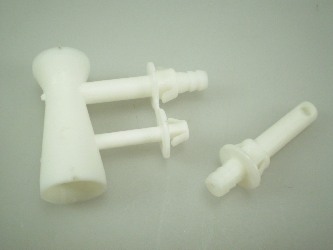

Hier ziut namelijk een plastic buisje in:
Agpo luchtdruk aansluiting : 3288150
Vermoedelijk is deze poreus geworden en gebroken.

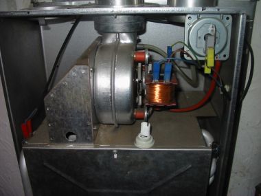

Hoi maar even een foto gemaakt
het wieltje aan de buitenkant loopt niet ? zit er nog een ventilator in het metalen gedeeltje
bedoelde je dit onderedeel wat afgebroken moet zijn
ging niet helemaal goed

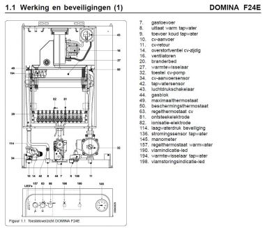

Dat grote ding waar die spoel op zit is de ventilator.
LET OP, er staat 220v op die 2 stekkertjes die er aan zitten.
De pomp gaat draaien, daarna de ventilator.

Nee ik bedoelde het gedeelte waar het rode slangetje vast zit aan de fan
Zit er nog plastic aan?
Dan is het gebroken , maar de fan MOET gaan lopen bij warmte vraag

Aanhet roode slangetje zit inderdaad een stuk platic

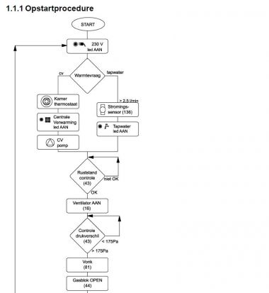

Als je de kamerthermostaat inschakelt komt hij eerst in de wachttijd.
Duurt even.
Daarna moet de pomp gaan draaien, de FAN gaan draaien en dan mag de vlam aan gaan.
Zoals ik het nu zie heb je dat stukje plastic kapot getrokken en werkt het WW ook niet meer.
Je hebt namelijk geen luchtdrukverschil meer op kunnen bouwen.
Het bestelnummer van dat plastic onderdeel Agpo luchtdruk aansluiting : 3288150
Als je dat nieuw er in zet moet het volgens mij weer werken, of je hebt een breuk in de kamer thermostaat kabel.

Dat gedeelte moet je er weer in frommelen, voorzichtig, want anders breekt hij.
Ook al is die niet zo duur. 6.95 geloof ik

Laat die 2 plasticjes ook vervangen, kost geen drol extra en bespaart je straks een hoop ellende.

plastic setje inderdaad 7 euries

je zou ook om te testen de lagedrukbeveiliging (2 oranje draadjes ) doorverbinden en kijken of ketel aangaat . doet ie het dan gelijk ff de beveiliging weer aansluiten en druk cv verhogen en werking drukmeter controleren .

je kan ook aan de hand van de opstartprocedure ff controleren waar de ketel blijft hangen.
