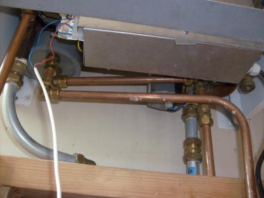

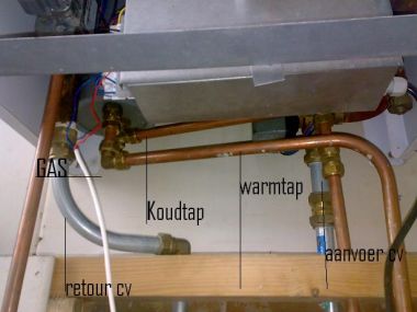

  • #25
Plaats eens een foto van alle aansluitingen op de ketel met een beschrijving van wat wat is.
Wesdaan
  • #26
Hier de foto

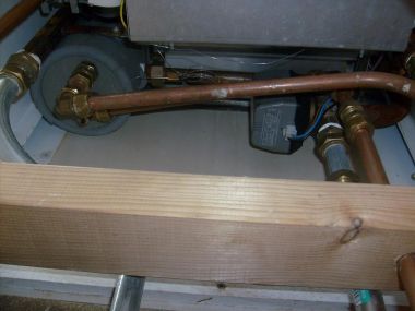

Ron321
  • #27
Graag een iets ruimere foto.
Maar zo te zien is er geen inlaatcombinatie geplaatst?
Wesdaan
  • #28
Nogmaals 2 foto;s
over inlaatcombinatie staat totaal niets over in de papieren
maar raar dat hij hiervoor niet uitsloeg

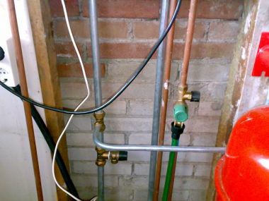

Wesdaan
  • #32
Ik heb even gegoogles over inlaatcombinatie
en bij afbeeldingen kwam ik wat tegen
volgens mij zit dit er wel op
zie foto
@rie
  • #33
Dat is inderdaad een inlaat combinatie. Zit hij wel in de koudwaterleiding?
Wesdaan
  • #34
Zoals eerder vermeld is deze nog niet omgezet
en deze zit nu dus op de ww leiding
@rie
  • #35
Dat kan dus niet, want een inlaat combinatie kan maar naar een kant water doorlaten.
De inlaatcombinatie moet in de koudwaterleiding gemonteerd worden
Wesdaan
  • #36
NOGMAALS
dit weet ik maar dit nog niet omgezet
maar zou daarom de cv uitgaan?
@rie
  • #37
Sluit nu eerst de boel maar eens correct aan, dan kunnen we daarna weer verder kijken.
