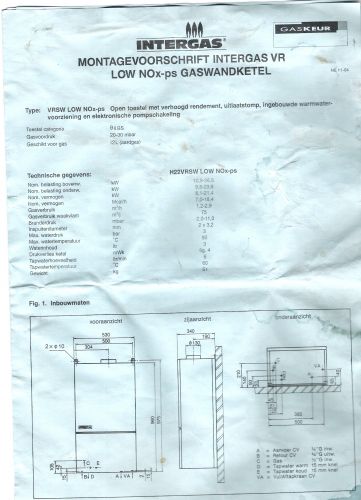

  • #48
Op pagina 1 toon
maar hier ut
intergas vrsw low NOx-ps open toestel
het vreemde is toen de buizen verkeerd zaten ik gewoon 1,5 week gedouched en warm water heb gebruikt zonder dat hij uitviel
Toon
  • #49
Misschien is er wat beschadigd door verkeerd aansluiten?
Toon
  • #50
Wesdaan schreef:
over inlaatcombinatie staat totaal niets over in de papieren
Volgens mij het tweede punt onder "INSTRUKTIE VOOR DE CV-INSTALLATEUR", "Waterleiding". :wink:
Voldoet de rest van de installatie ook aan de beschrijving?
Wesdaan
  • #51
Inlaatcombinatie
of je hebt er een ander word voor drukventiel of overstort
dat is dus hetzelfde
hoebedoel je voldoet het aan de beschrijving?
het zit nu allemaal zoals het zou moeten
volgens mij en de beschrijving dan
maar vind het gewoon raar dat als ik voorheen het koudetapwater op het warme had aangesloten en andersom dat ik dan gewoon ww heb
en nu zoals het hoort aangesloten moet zitten zit het niet werkt
