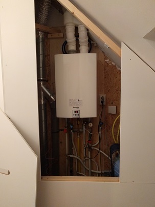

Sinds een paar weken hebben we thuis een Evohome zoneverwarming systeem draaien. Als gevolg daarvan krijg nu de CV 's nachts de opdracht om iets bij te stoken, om de temperatuur in een aantal kamers op 17 graden te houden.
Prima, echter maakt de ketel bij dat proces een lage bromtoon waar ik wakker van word. Het is echt niet schokkend hard, maar 's nachts luid genoeg om irritant te zijn. En als je dat geluid eenmaal hoort, kun je er niet meer omheen, dan slaap ik niet meer. Balen.
De bromtoon lijkt te worden veroorzaakt door resonantie van de ketel zelf. Als ik mijn hand er tegenaan houd, wordt het al minder, al is het niet echt weg. De enige onderdelen die ik voel trillen zijn de ventilator en de pomp, maar niet op een niveau dat ik verwacht dat vervangen echt helpt. Een week geleden is de ketel nog gecontroleerd, heb ik dit ook doorgegeven, maar de monteur kon bij een aantal testen niets vreemds ontdekken.
Volgende idee is dan de kast waar de CV in hangt beter isoleren. En daar zou ik wat advies heel goed kunnen gebruiken.
Dit is de zelfgebouwde kast met daarin de ketel, gemonteerd op een OSB plaat (Remeha Avanta 28c):
In een constructie met 4x4 balken en 12mm MDF:
Ik heb dus rondom in theorie de mogelijkheid om 4cm dik isolatie te plaatsen en daar weer platen overheen. Maar gaat dat helpen? En als het kans van slagen heeft, wat is dan het materiaal om te gebruiken? Er is nogal veel op de markt; van dat grijze spul met punten bij de bouwmarkt, tot profi matten voor muziek ruimtes.
In andere berichten heb ik al wel gelezen dat er voldoende ventilatie mogelijkheden over moeten blijven. Dat is natuurlijk lastig(er) als ik zoveel mogelijk geluid probeer binnen te houden.
Alle advies is van harte welkom, het is echt weer tijd voor een goede nachtrust :) Alvast bedankt!

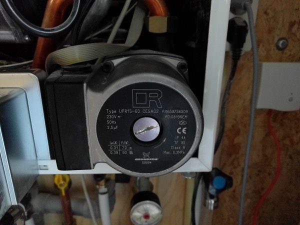

Hierbij een foto van de binnenkant:
en ik vermoed dus dat die pomp de boosdoener is in dit geval.:
Die krasjes aan de voorkant komen overigen niet door mij, ik kijk wel beter uit dan dat ik zomaar aan dingen ga draaien ;)
De snelheid van de pomp is alleen op stand 'laag' en 'hoog' te zetten. Standaard staat 'ie op 'laag', wat ook in dit geval zo is. Jammergenoeg kun je 'm niet een klein tikje hoger/lager om resonantie tegen te gaan.
De enige parameter die afwijkt van de fabrieksinstellingen was die voor het maximum toerental van de ventilator. Zou 35 standaard moeten zijn, was 25... heb er nu 30 van gemaakt.

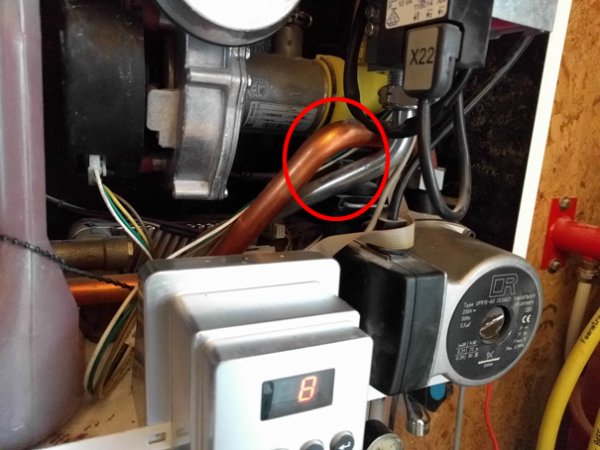

Wilibald
Trek de gasleiding in de knik net onder het gasblok, met een trekband eens goed vast aan de koperen retour cv leiding.
Vaak is het geluid dan weg.

Om er zeker van te zijn dat we het over hetzelfde hebben... je bedoelt deze twee leidingen op dit punt?

Ja dat is de plaats die ik bedoel.
Kaastosti
In dat geval... helaas. Spanband er omheen gedaan, in verschillende standen geprobeerd, maar de brom blijft. En misschien deed 'ie dat altijd al, alleen merkte ik het voorheen nooit omdat er 's nachts niet gestookt werd.

De ketel hangt in een perfecte klankkast. Foto 3. Dat zou je ook kunnen onderzoeken.
Kaastosti
  • #20
De kast zelf heb ik ook nog aan gedacht, alleen heb ik daar weinig (of eigenlijk geen) speelruimte. Hij moet zo breed om alles kwijt te kunnen en zo diep, omdat er op de grond ook nog een ventilatie unit staat.
Ben het met je eens dat die kast op zich best mede verantwoordelijk kan zijn voor het volume. Jammer genoeg is aan de afmetingen van de kast niks te doen zonder me weer heel veel andere zooi op de hals te halen.
