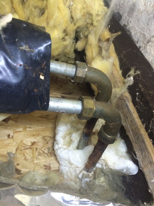

V.w.b. je laatste zin. De lekkage was er wel degelijk, zie foto. Die was er, gezien de roest, waarschijnlijk al jaren voordat ik het huis kocht. Deze heb ik dan ook vervangen.
Ik neem niet aan dat een normale buis namelijk zo uitziet :wink:

Kom je een buizen tegen die zo geroest zijn als de onderste van de foto dan is zeker dat de koppeling lekt of heeft gelekt. CV water is zeer agressief.
Insaneclown
  • #68
Zeker, daarom heb ik deze ook vervangen :)
