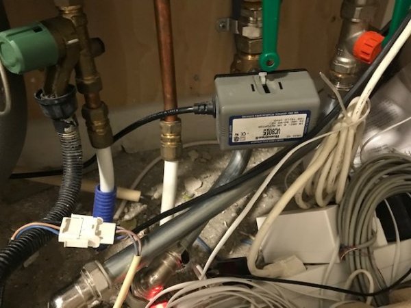

Een vc8015 is een motor, deze kan op een ventiel zitten maar ook op een driewegklep.

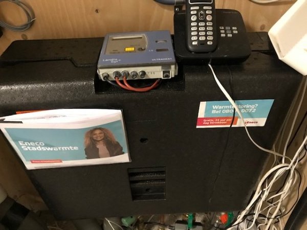

Dit is de wisselaar die ik heb. Deze is pas geleden door ENECO vervangen door een splinternieuwe maar heeft mijn probleem niet opgelost.
Dit is de VC8015. Aan de bovenkant aan de wisselaarskant meet in een temperatuur van ongeveer 60 graden, aan de onderkant van de klep (terwijl die open staat) meet ik zo'n 30 graden. Ik meet met een IR thermometer op de koppelingen. Er gaat hier dus veel warmte verloren wat ik erg raar vindt. Aan de convectorkant meet ik nergens een warmere temperatuur dan 30 graden.

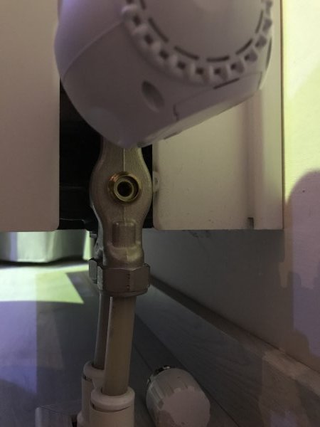

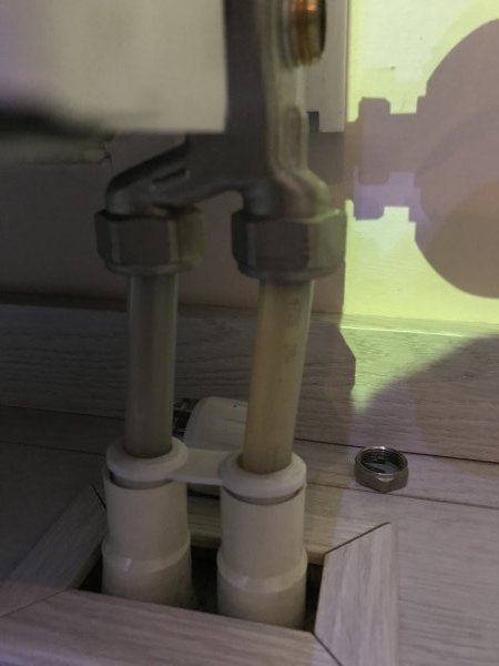

De voetventielen, zitten op de retour aansluiting van de radiator.
Plaats anders even een paar foto's van de radiators die niet goed werken en hun aansluitingen.
Motor afnemen dan kan je de klep controleren.nokje aan onderzijde indrukken en motor slag draaien, dan komt hij los.
