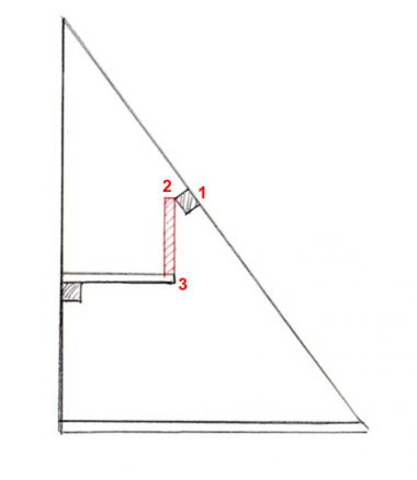

Dag,
Kan iemand mij adviseren over het volgende?:
Ik wil graag een vide maken in de nok van mijn zolder. Bijgevoegd een dwarsdoorsnede hiervan. Het is de bedoeling dat het een hangende constructie gaat worden, zonder ondersteunende palen in de open ruimte (langs de wand mag wel). Ik wil de zijbalken tot aan het dak 'hangen' aan een stevige dwarsbalk die halverwege het schuine dak loopt (1). Heeft iemand enig idee op wat voor manier ik dat kan doen?
Alvast dank!
Groet,
Jasper

Wat wordt het gewicht. Mag het verticale gedeelte open zijn.

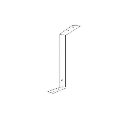

Dan denk ik aan een paar strippen laten maken.

Het verticale gedeelte wordt aan de schuine wandkant dicht. Waar zou ik dit soort strippen kunnen laten maken?

Kan nummer 2 niet onder nummer 1, deze schuin afzagen dan kan je hem aan je gording schroeven. Voor de stevigheid kun je er nog een strip overheen maken. Deze ligt dan bovenop de gording dan een knik recht naar beneden, zodat je hem ook aan nr. 2 kan schroeven.
Hiervoor kun je denk ik gewoon koppelplaten van de bouwmarkt zetten in de bankschroef. Alleen strippen helemaal naar beneden maken is lastiger dichtmaken.
Zou ook 2 tegen 3 aanschroeven, anders hangt alles rechtstreeks aan je schroeven te trekken

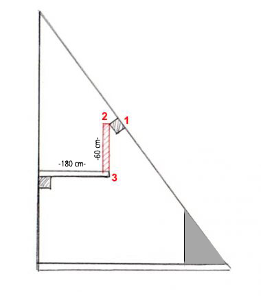

Wat afmetingen zijn wel handig. :wink:
En wat ga je er doen?
Een logeerbed neerzetten, dozen met boeken of een dozijn slaapzakken? :)
Jasperazzo
Heb even de maten erbij gezet. Het is de bedoeling dat het zoldertje aan de ene kant open is en toegankelijk per ladder vanaf de huidige zolderverdieping. Het wordt een speel/TV-ruimte voor de kinderen, met kussens een kast en een stoel....
In dat geval wordt het een vloer. Je hebt een bouwvergunning nodig, en daarbij een constructieberekening. Die kan je laten maken door een constructeur.
Overigens is een vaste trap verplicht. Een losse ladder/vlizotrap mag alleen naar een bergruimte.
