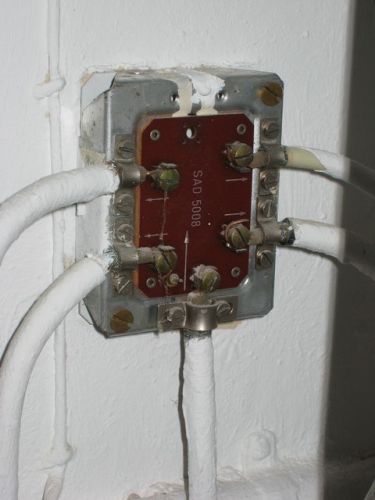

Kan iemand mij vertellen wat op onderstaande afbeelding te zien is?
The headhunter
Een verdeler(vermoedelijk directioneel) met 1 ingang en 4 uitgangen.
Ingang is pijl naar het midden, de uitgangen hebben een pijl naar de kabel.

Zoiets vermoedde ik al. Het vreemde is echter dat ik maar 1 antenne-aansluiting in huis heb. Kan het zijn dat 't een en ander voor buren bestemd is? Dit is gefotografeerd in een rijtjeshuis op de hoek.
Whimpey
Is heel goed mogelijk. Haal er een paar los en je krijgt waarschijnlijk vanzelf een storingsmonteur, gebeld door 1 van de buren, op bezoek :wink:
Het kan echter ook zo zijn dat een eerdere bewoner dit aangelegd heeft en iemand daarna de extra aansluitingen weer heeft weggewerkt. Het kan dus zomaar zijn dat er achter het behang of sierplijster ergens een TV+aansluiting verstopt zit :shock:
Volgens mij is dit een overblijfsel, van een oud centraal antenne systeem.
Zo iets hadden wij ook zitten in ons oude huis.
Maar na de aanleg van de kabel tv had dit kastje geen funktie meer.

Ook ik vermoed dat dit een oud niet meer in gebruik zijnd systeem is. MAAR dat kunnen we van deze afstand slechts vermoeden. Vroeger werden alle CAI aansluiting doorgeregen en ik vermoed dat het daar nog van is. Tegenwoordig heeft een ieder zijn eigen aansluiting.
Indien U een universeelmeter heeft kunt U eens meten tussen de kern en de aarde indien U niets meet zal er ook geen sinaal meer opstaan.
Toevallig een rijtje van 4 Huizen?

Ja, inderdaad een rijtje van 4 huizen. wat moet ik meten? volts?
