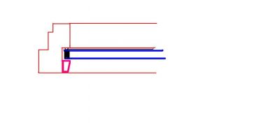

Als het dan toch een nieuw kozijn word laat dan de deur naar binnen draaien en de ramen/panelen buiten beglazing.
Als je namelijk binnen beglazing neemt zal je de dagkanten van de dorpels aan de buitenzijde af moeten schuinen.
Neem voor de stijl tussen de deur en het raam een zwaardere stijl van 90 mm.
dan ziet hij er zo uit ongeveer.
