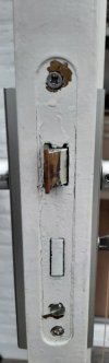

Mijn deurklink van de achterdeur hangt deels omlaag.
Komt wel nog uit zichzelf naar boven, maar zonder zachtjes.
Het dagslot kan ik gewoon als vanouds met de klink kan bedienen.
De deur blijft ook dicht in het dagslot, zonder hem op het nachtslot te hoeven zetten.
Het slot is 17 jaar oud en ik denk dan ook dat ouderdom een van de oorzaken hier van kan zijn.
De deur klemt ook in de winter, dus er wordt harder aan de klink getrokken.
Al met al op zich wel verklaarbaar bij de meest gebruikte deur van het huis en tijd voor vervanging kan ook wel na deze leeftijd.

Zonder verdere info over merk en type ( en eventueel een foto) valt er weinig over te zeggen.
Ik kan je helaas geen merk of type geven, want dat staat er niet op (of achter het wit geschilderde door de vorige bewoner). Mogelijk herkent iemand het slot.
Waarschijnlijk is de veer in het slot lam door ouderdom. Zolang de dagschoot blijft hangen, werkt het.
En idd anders met de sleutel de nachtschoot bijzetten.
Dit is de voordeur.
Zelfde slot. Helaas hier ook verf over de naam (en ik slechte ogen). Is een naam, dacht iets te zien met H en of Y en daarom heen een rand.
Kan die wel opeens niet meer gaan werken, of is de kans groot dat hij zo slap blijft hangen?

Zeer waarschijnlijk Nemef
Gegoogled heb ik.
Ik zet in voor 99,5% op Nemef idd.

Krukveer zal zijn beste tijd gehad hebben.
Klink eruit, schroef van de cilinder eruit, cilinder eruit, 2 schroeven van het slot en dan kan het slot eruit.
Nieuw slot erin.
Vrijwel zeker de veer gebroken.
Dit is te herstellen met een nieuwe veer maar of dat te adviseren is?
Slot ziet er nl. uit als de nemef 1269 want ik herken geen veiligheidsslot want dan zou het de 4119 zijn en daarvan is de voorplaat zilverkleurig.
De laatste is wel wat duurder maar zou toch mijn voorkeur hebben aangezien de 1e met een kracht van 50Kg al open te krijgen is.
Nieuw slot erin.
Je zult het slot er toch uit moeten halen, of je nou repareert of vervangt, dus begin daar eens mee?
Dankjewel.
Maar dan gaat de kruk dus niet verticaal hangen @Gerrit B ?
Waar door je het dagschot dus niet meer kan gebruiken middels de kruk

Als je het standaard slot gaat vervangen door een veiligheidsslot dan kun je geluk hebben dat de slotkast al te ruim is uitgehaald maar is die precies pas gemaakt voor het standaard slot dan moet je de opening voor de nieuwe slotkast iets groter maken en is ook de voorplaat niet iets breder.
Stelt met een scherpe beitel niets/weinig voor maar met een medisch probleem lijkt me dat niet haalbaar om het even zelf te gaan doen.
Kruk gaat echter meestal niet helemaal doorzakken en je kunt de deur en nog wel een poosje mee blijven gebruiken.

De veer duwt normaal de kruk omhoog maar omdat die vrijwel zeker gebroken is doet hij dat niet meer of nog maar half.
Daar gaat je kruk echt niet van afbreken, het risico wat je wel loopt is wat ik een paar weken geleden bij een klant nog had en daar was het afgebroken deel tussen de rest van het slot gekomen waardoor de cilinder ook heel zwaar ging en de sleutel uiteindelijk was afgebroken en ze die ook niet meer konden gebruiken.
Maar moet er wel bij zeggen dat dit de 1e keer is dat ik dit tegen gekomen ben in de 40 jaar dat ik sloten plaats/vervang.
Cilinder hoef je niet te vervangen maar als je toch bezig bent zou mijn advies wel zijn om de huidige slotschilden ook te gaan vervangen door schilden met kerntrekbeveiliging.
Zit die veer eigenlijk achter de kruk tussen het schild en de deur?
Of echt IN het slot dus in de deur?

Wij noemen het geen slappe krukken maar hangende krukken en idd. er al heel wat tegen gekomen.
Vroeger (jaren 80) had ik een hele kist met reserve onderdelen bij me om dit te repareren maar met de huidige lonen is dat veel te duur geworden.
Veer zit in het slot zelf, deze is wel te vervangen maar niet zinvol als je dat niet zelf kunt en niet bang bent voor vieze handen.
Nee de 1269 is vandaag de dag niet meer geschikt voor gebruik in een buitendeur (ook niet voor de schuur) en 16 jaar geleden verving ik die ook al door de 4119
