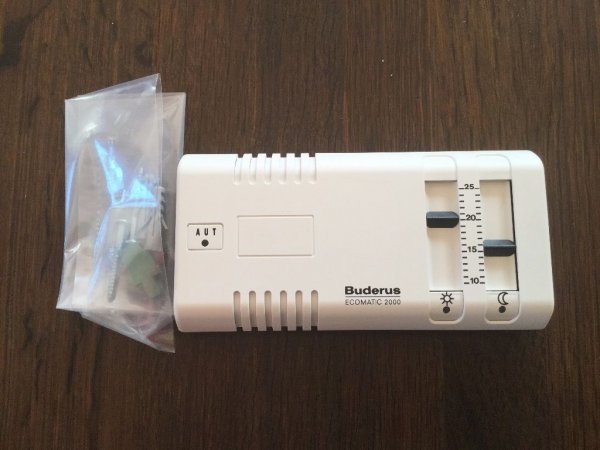

Wij hebben een Buderus gasbrander (G124X) met regeltoestel Ecomatic 2000 (regeltoestel HS 2102) met daaraan verbonden de afstandbediening BFC.
Als ik in het regeltoestel Ecomatic 2000 de kamertemperatuur aflees door middel van de knop DISP in te drukken geeft deze 13 graden, terwijl het in de kamer 23 graden is. Hierdoor blijven de radiatoren maar warmte geven.
Is hier de afstandbediening BFC (zie foto) stuk of is de regeleenheid van de brander stuk ?

Is standaard de versie van BFC vervangen door de versie van BFU ? Zou men de BFC nog kunnen verkrijgen ?
Welke versie raad u mij aan ?
Aan de handleiding bij Buderus van BFU is te zien dat ik deze afstandbediening wel zelf kan plaatsen. Zou ik deze BFU ergens in handelszaken in Belgie of via internet kunnen aankopen ?
Dit soort afstandsbediening (of thermostaat) werkt enkel via stroom van het regeltoestel ecomatic 2000 op de brander en niet via batterijen.
Buderus verkoopt niet aan particulieren want ze werken rechtstreeks via erkende installateurs ... welke regio ?
Heating center in Leuven of De Strijker in het Brusselse
Of vraag het aan je installateur die bij jouw het 2jaarlijks wettelijk onderhoud komt uitvoeren ...

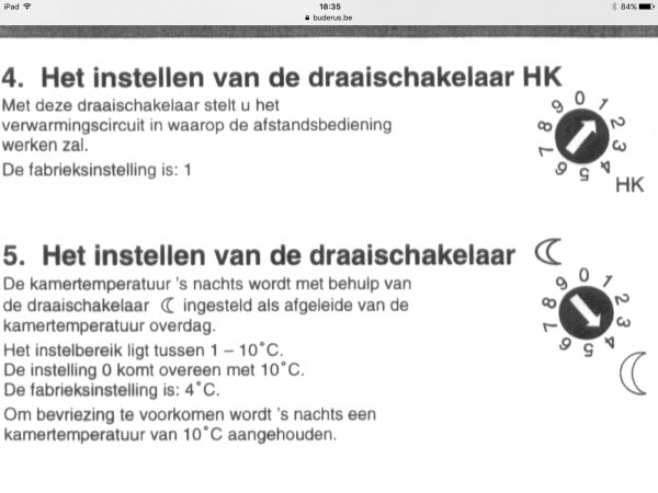

Ondertussen heb ik een BFU-themostaat aangeschaft en bij een eerste test lijkt het probleem verholpen. Toch heb ik nog een vraagje in verband voor de instelling voor de nachtstand (nr 5 met maantje op de foto):
"De kamertemperatuur 's nachts wordt met behulp van de draaischakelaar ingesteld als afgeleide van de kamertemperatuur overdag. De fabrieksinstelling is 4° C".
Wat wordt bedoeld met "afgeleide van de kamertemperatuur overdag" ? Wat is de fabrieksinstelling 4° C juist ?
Graag jullie hulp.
4° graden lager voor de nachttemp dan de dagtemperatuur ...
Dus dag staat op 22 dan gaat hij voor nacht op 18 pas inschakelen
Dat is wel belangrijk om te weten.
"De instelling 0 komt overeen met 10 graden"
Wilt dit dus zeggen als de dagtemperatuur 22 graden is, hij pas zal inschakelen bij 12 graden of zal hij pas inschakelen bij 10 graden (laagste stand bij de oude BFC) ?
0 wil zeggen dat de woning nooit onder de 10 graden zal komen in de winter ...

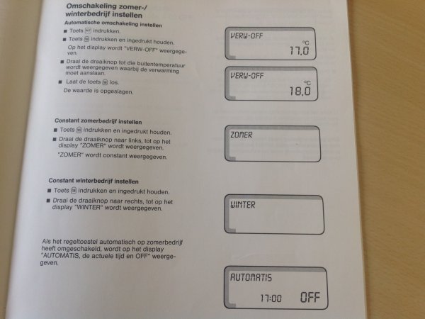

Zomerschakeling ( parasol ) zorgt ervoor dat ketel niets meer doet bij ingestelde temperatuur. Bv zomerschakeling staat op 21° ... bij 22° buitentemperatuur zal de ketel niet meer werken voor cv

Nu dat je over de parasol spreekt, wil ik daar ook een vraag over stellen : In de handleiding van het regeltoestel (zie foto onderaan) staat VERW-OFF, terwijl bij mij VERW-AE wordt weergegeven. Is dit hetzelfde ?
Als ik automatisch instel dan komt er van 10 tot 21 graden een parasol op het scherm, van 22 tot 30 komt dan het sneeuwmannetje op het scherm.
Welke temperatuur stel ik het best in ? Of ga ik beter naar continue zomerbedrijf(onder 10 graden) of winterbedrijf (boven 30 graden) ?
Wat gebeurt er als ik bv 18 graden instel op automatisch ?
