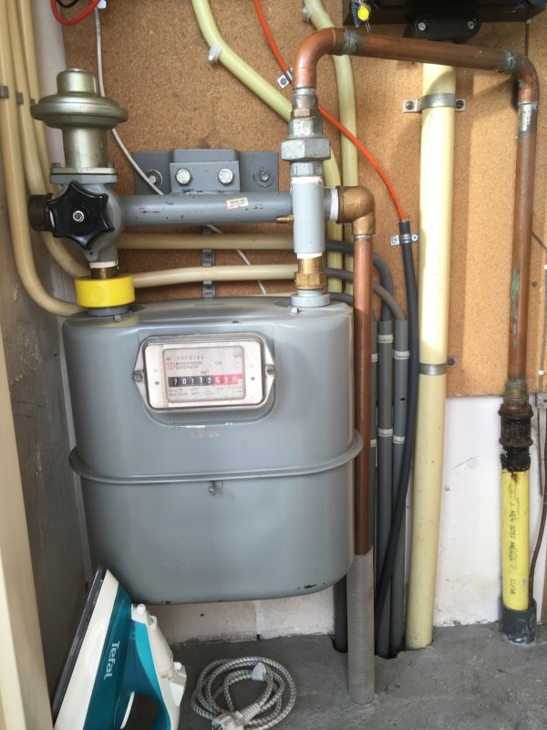

1#. Wij hebben een probleem met s, morgens aanslaan van de C.V. ketel..
2#. Even wat voor geschiedenis.
3# Ketel is een vrijstaande C.V. ketel zonder warmwater voorziening, staat op zolder Type Nefit VR 32 SE typeB11BS.
4#. Ketel is in het jaar 2000 aangeschaft maar heeft 7 jaar op zolder in de verpakking gestaan
5#. In Mei 2007 is de ketel in werking gesteld. t/m 11-11-2017 zonder problemen gefunctioneerd .
6#. Op 11-11-2017 gaat de C.V. s, morgens niet meer aan, en geeft de display op de kachel fout melding 3 aan.
Instrukties na gelezen , kachel gereset, en hij doet het weer, intussen al 6 keer het zelfde probleem, alleen s, morgens bij het opstarten.
Daarna functioneert hij 1maand goed dan 16 dagen en dan 10 dagen goed.
7# Intussen een monteur geweest 16-1-2018 heeft er naar gekeken maar wist het niet, contact gehad met Nefit maar die weten het ook niet.
Monteur heeft 2 gasmetingen gedaan, alles was goed, heeft de ontstekings bougie er uit gehaald was ook goed.
8#. Uiteindelijk is er niets opgelost.
9# Denk zelfs dat het te maken heeft met de branderautomaat. ( Alleen raar dat zich dat overdag niet voordoet. ?? )
Bedankt voor het meedenken, hopelijk is er iemand die weet wat ik wel of niet moet doen…….

Meet de gasvoordruk eens. Statisch en dynamsisch en als het kan voordat je reset.
Als je huisdrukregelaar defect is en de voordruk over de 40 mbar loopt kan dat ontsteekingsproblemen geven.

Verwarming Sp.
De huisdrukregelaar zorgt dat dat gasdruk vanaf de straat (meestal 100mbar) wordt teruggebracht tot +- 25 mbar.
Soms zijn deze defect, zeker als alle gastoestellen in huis uit zijn loopt de huisdruk dan langzaam op, soms wel tot 60mbar.
Zodra de ketel dan wil ontsteken, is het mengsel veel te rijk (want teveel gas) en ontsteekt ie niet, of met een knal.
L.muerders
Goede middag. Bedankt voor het meedenken.
Vraag is moet dit door de installateur gemeten worden ,en zo ja, als deze niet goed
functioneert ,wie zou deze dan moeten vervangen ( Liander netbeheer )
Foto meegestuurd van de gasmeter
Verwarming Sp.
Als het goed is, is de statische voordruk al gemeten door de installateur. Dat hoort bij het standaard rijtje metingen.
Indien te hoog, dan mag Liander inderdaad aan de slag.
L.muerders
Bedankt voor de informatie,ga morgen naar installateur met deze gegevens,en overleggen
Wat de volgende stappen zijn. Indien ik mee weet zal ik dat melden.
Met vr groet Leo Muerders.
L.muerders
Goede morgen nog even een berichtje. Liander is van morgen geweest en heeft een nieuwe huisdrukregelaar geplaatst . Hopelijk is het probleem nu op gelost.
Bij nader inzien had de c.v. monteur, deze conclusie moeten trekken , en het moet niet zo zijn dat ik op internet via KlusIdee en reacties op het forum tot deze oplossing moet komen.
Nogmaals hartelijk dank L.Muerders.

Op 9-2-2018 is de monteur van Liander geweest en heeft een nieuwe gasdruk regelaar geplaatst , tot vorige week 27- 10-2018 heeft de C.v ketel uitstekend gewerkt, heden morgen weer de zelfde storing, Van plaatsing van de nieuwe drukregelaar ongeveer 460 Kub gas gebruikt zonder problemen . Mijn vraag is kan een drukregelaar binnen 9 maand alweer dit probleem veroorzaken?
De storing doet zich alleen bij de eerste ontsteking voor.
Hopelijk is er iemand die mij nog meer informatie kan geven.
De installateur kan pas over twee dagen langs komen,

Wat gebeurt er als je vóór de eerste ontsteking even een gaspit aanzet? Als ie dan wel goed start, is de regelaar verdacht.

Terug komend op U reactie , heden middag is er een monteur geweest ,heeft de gasdrukregelaar gemeten deze was goed ,ongeveer 29 nmb, kachel gemeten was ook goed. Er is contact geweest met Nefit maar deze kunnen het probleem niet oplossen

Bij dit type ketel heb ik diverse malen gehad dat de gasklep gewoon niet opende, ondanks dat het wel de juiste spanning kreeg om in bedrijf te gaan.
Das gasklep in de ketel is dus ook zeker wel verdacht.
