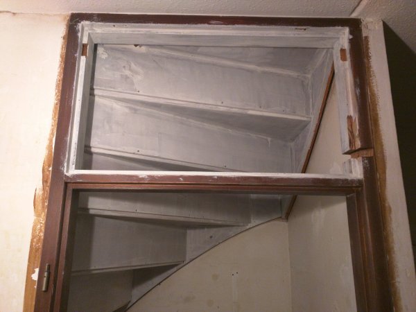

Ik had het briljante idee om de bovenlichten van mijn deurkozijn weg te halen. Om te beginnen met het deurkozijn van de trappenkast, om te kijken hoe ver ik kom.
Plan #1 was:
Hout aan de bovenkant (links en rechts van de glasplaat) door zagen/frezen.
Dan op een paar cm daarboven hetzelfde trucje doen, zodat ik vervolgens de rest er ook uit kan halen met iets als een koevoet/klauwhamer/...
Dan de balk die net boven de deur zit eruit halen.
Dan de balk die tegen het plafond zit eruit halen.
Dan de balk die tegen het plafond zit vlak boven de deur zetten.
Echter, al doende kwam ik erachter dat het toch wel heel stevige kozijnen zijn, namelijk van hard hout. Ook kwam ik erachter dat het kozijn in het plafond geschroefd/getimmerd zit. Helaas zijn de schroeven in de afgelopen 37 jaar er niet beter op geworden en kan ik de schroeven niet meer draaien (koppen breken af).
Ook ben ik bang dat het kozijn instabiel wordt als het bovenlicht (inclusief kozijn eromheen) weg is en alleen het verticale gedeelte + balk boven deur blijven.
Om alle 7 deurkozijnen zitten gasbeton blokken. Tussen 2 kozijnen in zit een muur van kalkzandsteen.
Nu heb ik nog eens wat beter gekeken en nagedacht en ik kom nu eigenlijk tot de conclusie dat ik beter het hele kozijn intact kan laten, alsin, geen stukken hout eraf halen. Maar het hout dat het bovenlicht voorstelt minder dik maken en vervolgens een gipsplaat ervoor, die doordat het dunner wordt, gelijk gaat lopen met de muur om het kozijn heen.
Is er een betere aanpak te kiezen?
Hebben jullie verder nog tips of ervaringen hieromtrent?
Ik ben niet van plan de deurkozijnen te vervangen door nieuwe of andere (en ik wil op dit moment ook geen nieuwe of andere deuren); ik wil best wel wat moeite doen om de bovenlichten te verbergen of weg te halen. Maar ik zie even niet hoeik het nu het beste kan aanpakken.
Als ik via Google of YouTube zoek vind ik helaas ook geen instructies of video's van hetgeen ik hier omschrijf. Wel van mensen die de glaslatten en het glas eruit willen halen. Misschien is bovenlicht ook niet de juiste term om op te zoeken..

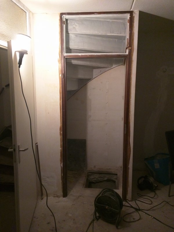

Zijn de kozijnen ingemetseld of achteraf geplaatst? Inmetselkozijnen zitten vast met ankers in het metselwerk. Nastelkozijnen zitten vast met stelschroeven en/of PU-schuim achter de koplat.
In ieder geval de tussenregel direct boven de deur niet doorzagen of verwijderen, deze zorgt voor de stabiliteit en maatvoering.
Met een recipro-zaag kun je de stijlen op diverse plaatsen doorzagen. Netjes aftekenen vlak boven de tussenregel, en secuur zagen. Vervolgens ook de sponning wegzagen óf uitvullen met regelwerk en gipsplaat.
De deurkozijnen zitten tussen gasbeton muurtjes, zijn dus niet ingemetseld of wat dan ook.
Ik denk dat het idd nastelkozijnen zijn dan, want er zitten dus schroeven in het plafond gedraaid (althans zo lijkt het nu).
Jij raadt dus aan het hout net onder het plafond weg te halen, en het hout links en rechts boven de deur weg te zagen. En de rest gewoon zo te laten zitten?
Of is het beter om het hout wat nu tegen het plafond zit uiteindelijk direct boven de deur te zetten?
Het hout versmallen en er gewoon een gisplaat voor is dus een minder goede oplossing?

Ik ben inmiddels begonnen met het inslijpen van beide zijkanten boven het tussenkalf, op de hoogte van waar de gipsplaat moet komen.
Dit doe ik met een diamantschijf, wat ik her en der afgeraden zie worden. Maar met het handvat stevig vast en wat beleid is dat kleine sneetje prima te maken. In mijn geval moet ik 1-1,5 cm diep slijpen. 4 maal per deurkozijn (bovenlicht moet aan de voor- en achterkant verdund worden).
Vervolgens ben ik bij 2 deurkozijnen nu bezig geweest met het weghalen van het hout, ter dikte van 1-1,5 cm. Eerst probeerde ik dit ook weg te slijpen, maar dat kostte heel erg veel moeite. Wat later makkelijker bleek, is het gewoon wegkappen met hamer en beitel. Ziet er wat minder mooi uit dan netjes wegzagen/slijpen, want in principe ben je gewoon het hout aan het wegsplinteren.
Uiteindelijk moet ik alles nog afronden en dan kan ik er gipsplaten tegenaan spijkeren of schroeven. Ik had gipsplaten gezien van 6 mm, maar als ik iets meer mijn best doe, kan 9,5 mm ook, wat een gangbaardere maat lijkt (6 mm zie ik vooral geadverteerd worden als buigbare gipsplaat).
Ook moet ik er nog voor zorgen dat de schroeven die in de kozijnen zitten (die dus helaas in het gedeelte van de glaslatten zaten ) uit het plafond gaan en dat ik in het hout zelf een gat boor naar het plafond toe, zodat ik vervolgens het kozijn weer netjes vast kan zetten zoals voorheen.
