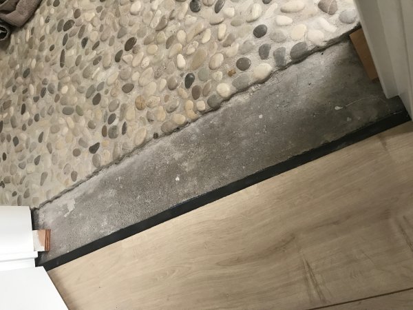

Nu ons huis bijna af is zitten we nog met 1 probleempje waar we een oplossing voor moeten zoeken. We weten niet precies wat we met de dorpels moeten voor badkamer en toilet. Dit moet eigenlijk open blijven vanwege ons ventilatiesysteem maar het moet wel mooi afgewerkt worden. De vloer doorleggen is (denk ik) niet mooi, en de steentjes doorleggen tot aan de parket is ook niet mooi denk ik... Heeft iemand een idee voor een mooie oplossing?
Alvast bedankt!
Een hardstenen dorpel ?
Aan het kozijn te zien, is dit in België.
Daar worden bijna geen dorpels gebruikt, en is alles gelijk vloers.
De mooiste oplossing is, om de steentjes en het parket beide net onder de deur door te leggen.
Eventueel een tegel afwerk strip, tussen de overgang leggen.

Bij een badkamer is een waterkering wel gewenst. En in dit geval bij het toilet ook: Door het reliëf in de vloer is nat dweilen bijna onmogelijks zonder dat er water naar de parketvloer loopt.

Het is maar hoe modern of juist klassiek je het wil hebben.
Modern kan opgelost worden met een stuk aluminium traanplaat of een plaat RVS.
Dat is mooi dun zodat de ventilatie behouden blijft maar werkt het geheel toch af.
Klassiek kan ook en is (als de ondergrond glad en stof vrij) op te lossen met een stuk zelfklevende vinylstrook wat je normaal gebruikt als alternatief voor laminaat.
Je kunt de kleur dan wat afwijkend maken zodat je wel een dorpel effect krijgt maar is ook dun en met een hout structuur.
Beide hebben als voordeel dat ze, tot zekere mate, bestand zijn tegen water.

We hebben ervoor gekozen om de steentjes door te leggen tot onder de deur, en dan een afwerk strip ertussen.
Dank voor jullie antwoorden!
