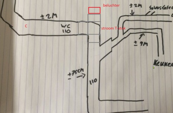

Geen dubbele sifon achter elkaar snap ik. Ik wil de sifon die bovenin (in de doucheruimte) de douchegoot zit laten vervallen en in plaats daarvan een sifon in de leiding onder de douchegoot plaatsen. (groter waterslot, grotere doorstroom diameter).
Boven de plaats waar jij T-stuk B heb getekend was ik van plan om op de plek waar nu de de bocht van 90 graden (naar horizontaal) zit een (stroom)T-stuk te plaatsen en dan op het midden van het t-stuk de douchedrain aansluiten en aan de bovenkant de be/ontluchtingsbuis naar buiten toe. Is dit wat? Lijkt me dat omdat de ontluchtingsbuis dan op het bovenste punt zit, de wc daar lucht gaat trekken?
Of is het nog beter de ontluchting bovenop de vertikale 110 mm buis te maken?
Je hebt gelijk dat bij Y-stuk A de verloop naar boven moet zodat er lucht langs kan stromen richting T-stuk B. Dit zal ik dan ook in orde maken.

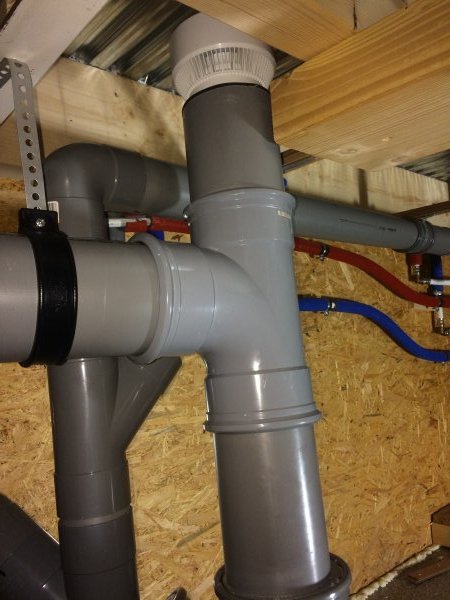

Henk253

Zat me toch nog dwars misschien helpt dit nog.
Als je buis C wat laat zakken en de bocht vervangt voor een Stroom T-stuk waar in boven in een 110 beluchter zet nu heb je de ruimte om dat te doen vandaar wat lager zetten.
Mbbakker
  • #29
Bedankt voor je reactie Henk!
Dat is wel redelijk simpel uit te voeren, sinds de leiding van de wc niet gelijmd is maar uitgevoerd is met manchetten.
Kan ik dan die beluchter direct op het t-stuk monteren? Omdat je eerder zei dat deze hoger als de wc gemonteerd moest worden? Maar dit was misschien als de beluchter niet bereikbaar was.
Lijkt mij dat op deze manier er makkelijk en snel lucht toegevoegd kan worden aan het systeem.

Ik dacht bij je eerste foto dat je nog aan het bouwen was, maar je badkamer was al klaar.
Als nu verstopping is of lekkage ken je er bij.
Ja, leek mij ook het gemakkelijkste manier want als je je wc gebruikt heb je klachten dus moet deze aan gepakt worden.
In de T-stuk komt een stukje buis ongeveer 10cm minimaal en daar in komt de beluchter die heeft een rubber afsluiting die in de buis valt.

Nog 1 klein vraagje ik was aan het zoeken naar een stromings t-stuk 110 met 3x manchet aansluiting maar kan deze nergens vinden? Is deze alleen in lijm verbinding te krijgen?
Ik zag hem wel in PP uitvoering (zwart) maar ik weer niet of dit past op grijze pvc en of deze wel geschikt is voor de wc afvoer.
Of is het zoiezo beter om er een lijm t-stuk voor te gebruiken?

Het heeft even geduurd, maar vandaag heb ik de riolering aangepast.
Ik heb een stroom T-stuk geplaatst op de afvoer van de wc en hierin aan de bovenkant een beluchter 110mm geplaatst.
De sifon van de douchegoot heb ik onder de vloer ertussen geplaatst ipv het kleine
