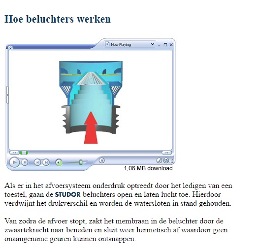

Kan het kwaad als ik een beluchter plaats zo hoog als mogelijk onder het bad? (kans op lekkage, stank oid)
Klusidee: :bedankt: for all you're advise!
je kan hem gewoon plaatsen maar je moet wel een inspectie luikje maken
