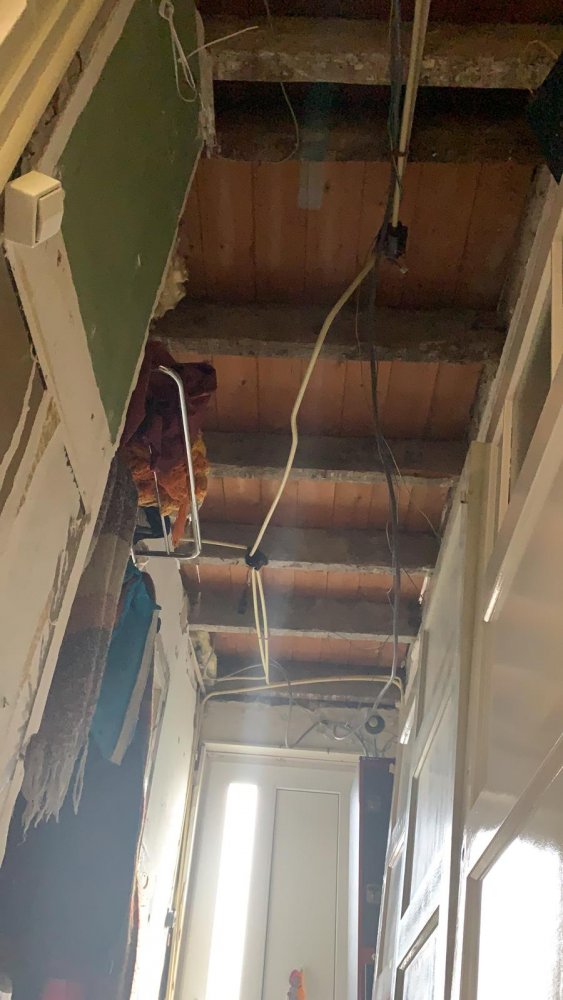

De afmetingen van de balken zijn:
- 19,5cm hoog, 7,2cm breed.
- HartOH tussen balk 1 en 2: 75cm, tussen balk 2 en 3: 64 cm
- Overspanning: 3.40m; dan tussenmuur woonkamer/gang die vast enigszins dragend is, dan weer 1.20m in de gang. Totale lengte balken ongeveer 4.80 (woonkamer340+over muurt zo'n 20 cm+gang120). Bad komt in het gedeelte boven de woonkamer.
Ik zal de balkenschuif ook opzoeken! Maar hoor ook graag jouw eerste gedachte als je wilt! :)
(foto van de gang:)
Die balklaag voldoet voor normaal gebruik (bv. slaapkamer). De tussenmuur naar de gang is zeker dragend.
Ik adviseer de balklaag minimaal te verdubbelen onder de badkamer. Dan kan je met een gerust hart een betonvloertje + tegelvloer maken en daar een bad opzetten.
