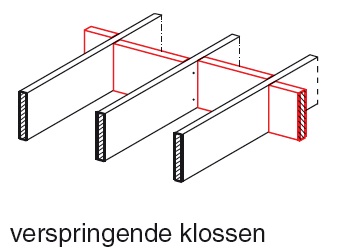

4. Is er een handleiding voor het aanbrengen van andreskruizen, lijkt me wel aardig werk. (kan altijd nog een korte balk doen) Er wordt gesproken over het inlaten aan de onderzijde van de vloerbalk en bovenaan een steekspijker?

4. Gewoon een stuk balk op maat zagen en ertussen schuiven. Vastzetten met schroeven. Zie plaatje hieronder, als je ze laat verspringen, kan je ze in het kopse hout vastzetten. Anders schuin erin schroeven, is nog sterker ook.
